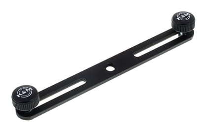

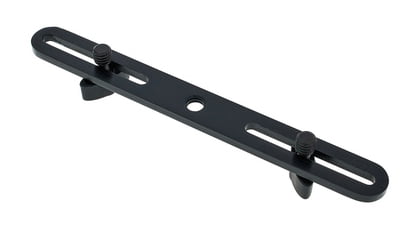

das verlinkte K&M Stativ ist erstens gut und quasi der günstige Standard von K&M, habe auch seit Jahren das 210/6. Unterschied zum oben verlinkten /9 sind bis auf die Galgenlänge gering.
https://www.[url=https://www.thomann.de]Thomann.de/at/search_compare.html?pc=cb&art[]=104942&art[]=164652[/URL]
Die Schiene/Stereo Bar von Adam Hall habe ich. Geprüft von Pfenningfuchser Nr.2. und qualitativ für völlig in Ordnung befunden.
Da wird nicht viel Unterschied zu der von K&M sein. Habe die zwar nicht im regen Gebrauch, also Dauereinsatz, aber die macht einen sehr soliden Eindruck.
Für das tägliche Brot, und wenn man immer mit XY-Mikrofonierung aufnimmt, sind die Adapter von Wilkinsonaudio sehr praktisch, da schnell aufgebaut und Winkel voreingestellt. Flexibler ist man mit den anderen, falls auch mal A/B oder anderes gefragt ist.
Und wenn man nicht immer nachmessen möchte, gibt es die von Rode* (ABS) und Gravity mit Winkel- und Abstandsmarkierungen. Die Gravity hat sogar noch ein Gelenk an der Ständerschraube. Die anderen schraubt man starr auf den Ständer. Kann unpraktisch bzw. das andere sehr praktisch sein beim positionieren. Sind damit dann aber auch teurer. Kann mehr = kost' mehr.

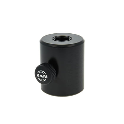

Und auch nicht vergessen, je nach schwere der Mikrofone und/oder "Ausfahrlänge" des Galgens, ein Gegengewicht dazu kaufen.
Oder 2.
Entweder so:
ggf. mit Miniboom um noch mehr Positionierungsmöglichkeiten zu haben, der käme dann vorne an den Galgen dran.
oder Galgen nachträglich mit dem Gewicht ausstatten:
K&M 21105 Counterweight
DIese Counter Weights habe ich mittlerweile an allen K&Ms 210/6 dran, weil die großen Röhrenboliden den Mikrofonständer ständig nach vorne schwanken lässt.
Wenn das Röhrenmikro schwer und der Galgen recht weit ausgefahren ist, kommt noch ein zweiter Counter Weight drauf :)

Von der AdamHall Stereoschiene habe ich mehrere im Einsatz. Witzig ist, dass mehrere davon miteinander verbunden werden können, wenn es breiter sein soll.
