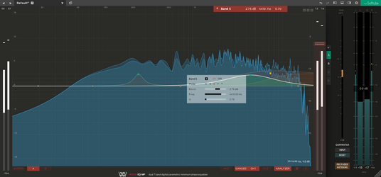

Oh, ich danke dir. Das ist aber eine recht spezielle Anweisung.
Wie kommst du gerade auf diese Frequenz und diese Parameter? Hast du das bei dir in die DAW gezogen und dann ausprobiert?
Ja, ich hatte mir das MP3 runtergeladen und mir das Audio in Acoustica angehört und im EQ angeschaut und den Bereich mal testweise angehoben, wo ich es bereits durch das Anhören erwartet habe. Mit der Anhebung hörte sich der Sound wesentlich offener an. Das war im Weiß EQ MP mit der Einstellung Slope auf 4.5 und langsamer Wiedergabe, mit der ich inzwischen immer zuerst schaue, um das EQ Bild auf Ausgewogenheit zu beurteilen.

OK, du sprichst hier also vom einem Eingriff auf der Summe, richtig?

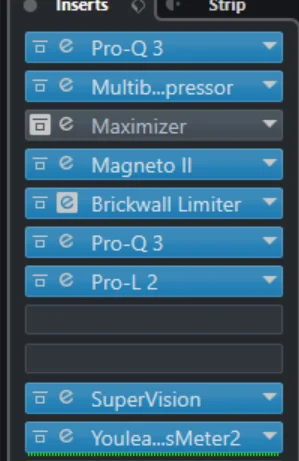

So, ich habe es nochmal durch meine Mastering chain gejagt.

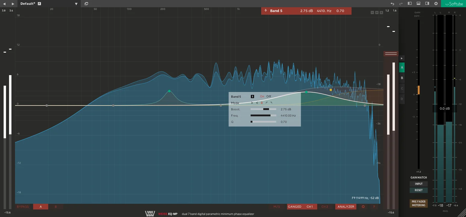

Öffne das Frequenzbild nochmal leicht nach oben und hebe die Resonanzfrequenz des Basses noch etwas an, wie im Screenshot.
Das wäre dann so

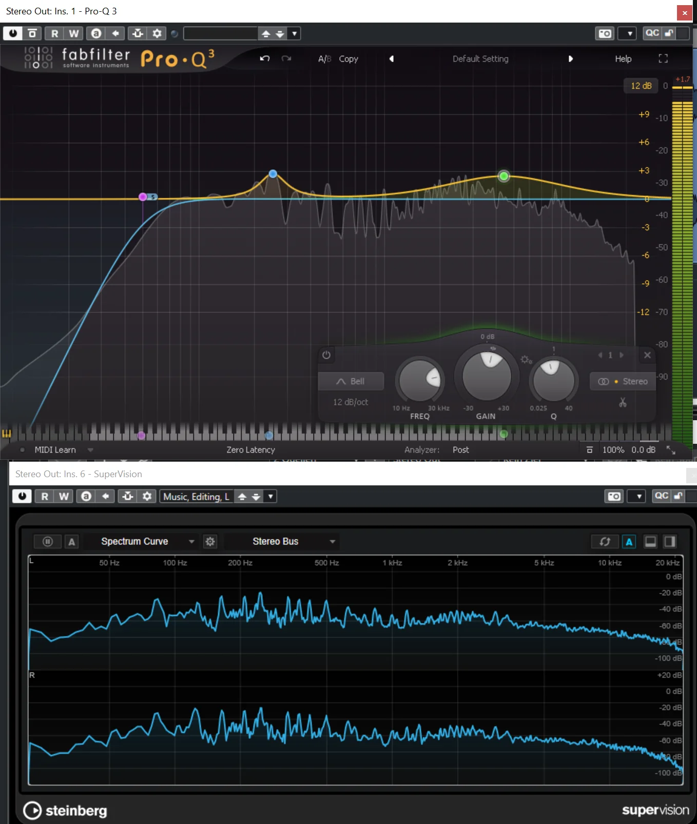

So hier nochmal eine Version mit zweitem EQ in der Kette. Im ersten EQ Setz ich nur den Bassbereich auf mono und im zweiten habe ich dein Setting drin und hebe etwas den Bereich um die Kick an
Das ganze hier nur auf -14 LUFs angezogen

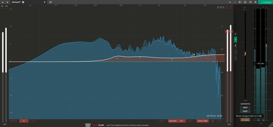

Wesentlich besser. Ich würde weiterhin noch leichte Anhebungen vom Mittenbereich nach oben machen, um das Frequenzbilld zu öffnen. Das sind aber eher minimale Anpassungen:
Frequenzen rund um 477 Hz mit 1,8 dB
recht breit bei 1070 Hz mit knapp 1,5 dB
minimal bei 3370 Hz mit 0.7 dB
HighShelf bei 7410 Hz mit 2,5 dB
Reaktionen: Cobain86
Hier die Änderung mal als Soundbeispiel. Ich habe da ausser einer zusätzlichen Levelveringerung auf der Gesamtaufnahme, aufgrund der Anhebungen nichts weiter gemacht, als ich im o.G. Screenshot gemacht habe.

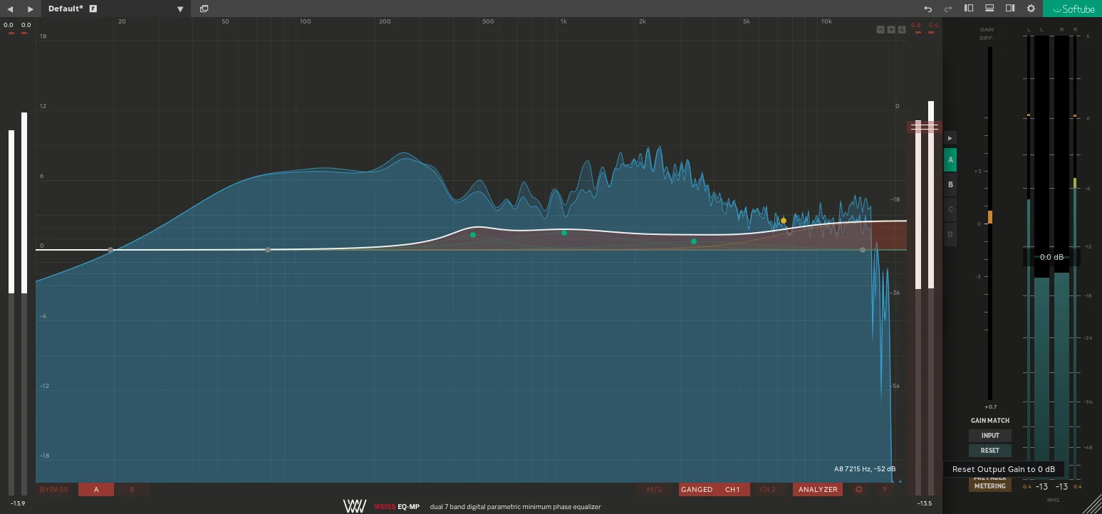

hmm ich finde es klingt dann wieder zu leer (gehört über meine DT990 PRO)
Ich würde zurück in den Mix gehen und da die Probleme beheben,das ist besser.
