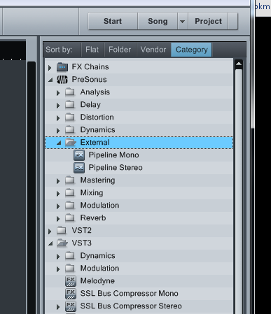

Ganz detailliert reingedacht in die Sache hab ich mich jetzt in das Problem nicht, weil ich auch keines sehe... ABER hast du mal die Pipeline als Insert-FX benutzt und damit das gemacht, was man damit macht?
Ich bin nicht sicher.. was ist eine Pipeline?^^ Lass dir Zeit mit der Erklärung ich schau zuerst mal die Handbücher durch.
Edit: Das hier ws:
Nein damit hab ich noch nix gemacht
