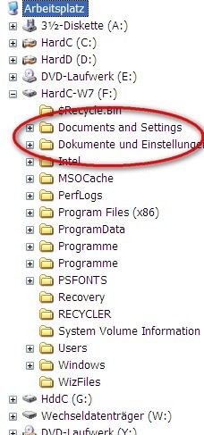

Ich habe 2 Ordner Programme! Der eine (versteckte) noch aus XP Zeiten und leer! Allerdings auch nicht löschbar.
:huh:
es zeigt jedenfalls, dass etwas drin ist...
und naja , siehe ScreenShot: das ist eine Win7 Platte netto ( von Null ) installiert ...

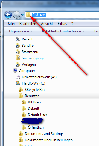

Nein "Benutzer" ist in Wirklichkeit der "Users" Ordner ... Win7 zeigt das nicht, wie es wirklich auf der Platte steht.
Läßt Du Dir sicher die "Systemdateien zeigen" ? also nicht ausblenden ...
Klick mal im Explorer, wenn Du auf "Benutzer" gehst in der AdressLeiste auf das OrdnerSymbol um den tatsächlichen Pfad zu sehen.
Reaktionen: Wennto

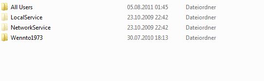

und jetzt schau mal in "Dokumente u Einstellungen" rein ...
Reaktionen: Wennto
Jep...noch insgesamt knapp 60MB XP-Rummel drin
