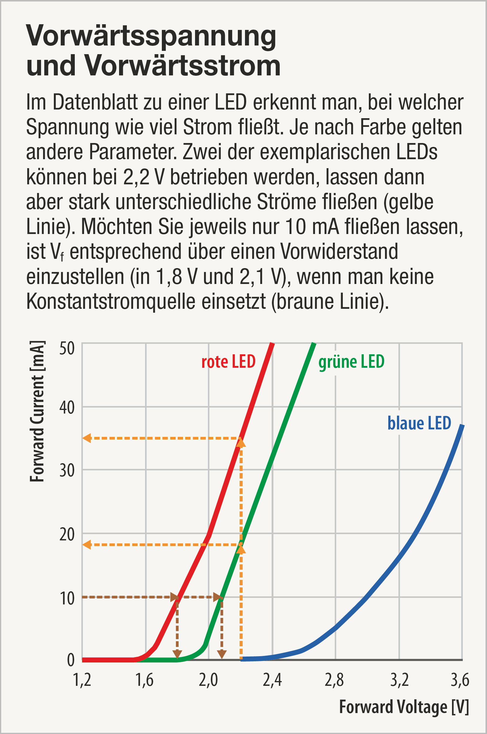

Wenn Du einen ausreichend dimensionierten KH-Verstärker hast, mag die Ausgangsspannung (und auch die Ausgangsleistung) vielleicht ausreichen, um einen Optokoppler anzusteuern. Trotzdem ist es keine besonders gute Idee.
Damit der Optokoppler schaltet, muss die Durchlassspannung der LED ja deutlich überschritten werden (wobei trotzdem der Strom begrenzt werden muss!).
Außerdem wäre zu berücksichtigen, dass die LED immer nur eine Halbwelle durchlässt, d.h., das Schaltsignal des Transistors ist ein gepulstes Signal mit der Frequenz des Metronoms.
Edit: Es gibt natürlich auch unipolare Optokoppler, die zwei antiparallel geschaltete LEDs beinhalten, da entfällt diese EInschränkung.
Ein Optokoppler allein reicht also nicht aus, sondern es wird immer einige zusätzliche Bauteile geben.
