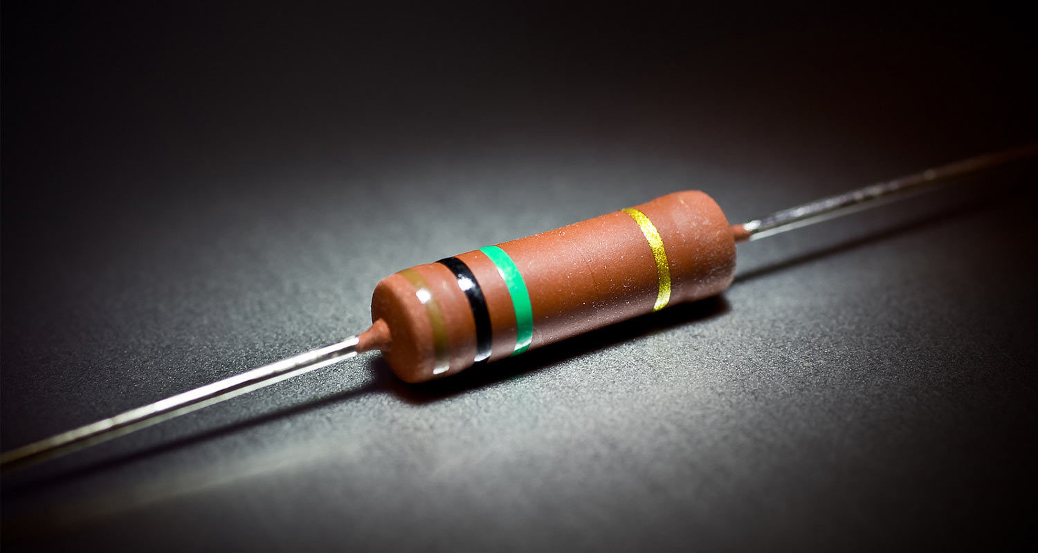

Ist zwar mehr Text, als eine Antwort braucht, aber ich schicke es trotzdem mal:
Oder ganz simpel: Angegebene Impedanz der Lautsprecher ist niedriger als die des Verstärkers = alles explodiert und ist für immer kaputt, auch Gebäude in der unmittelbaren Nachbarschaft sind nicht mehr bewohnbar. Angegebene Impedanz der Lautsprecher ist höher als die des Verstärkers = wird leiser, weil die Ausgangsleistung niedriger ist, aber nix geht kaputt.
Wenn man aber statt dessen die Lautsprecher ohne diese lästigen Überlegungen zerstören will: Feste draufhauen und in die Lautsprecher stechen. Dabei "tschakka!" rufen.
