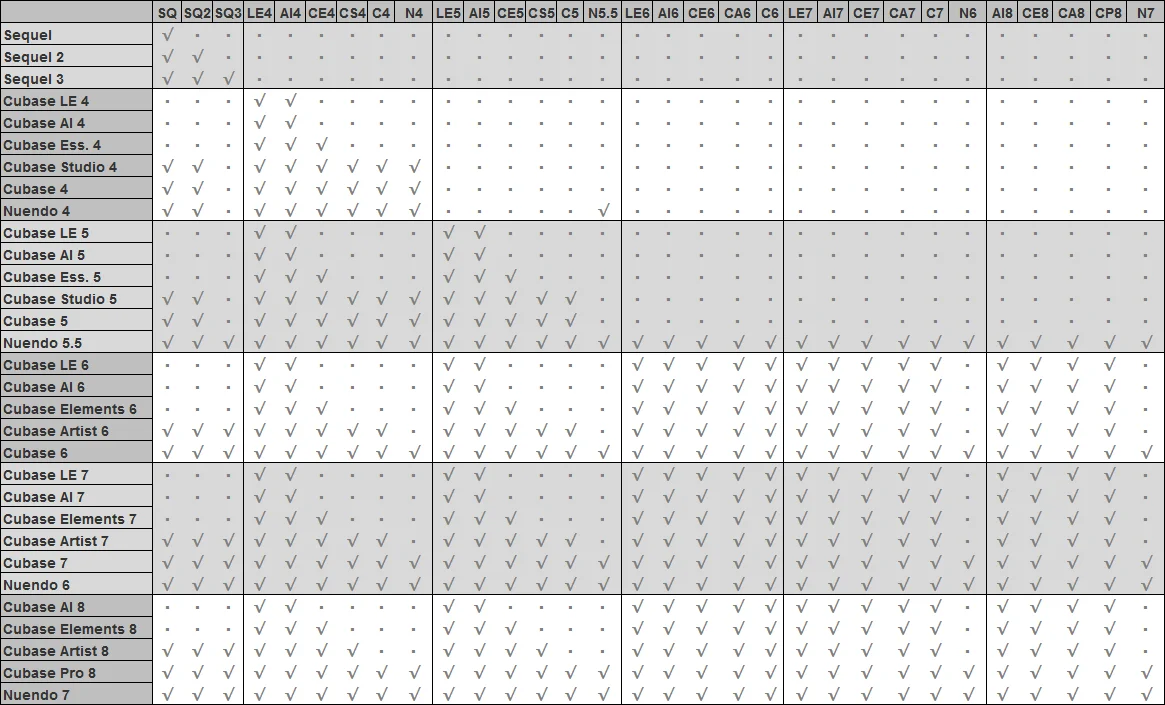

ich habe einige alte Nuendo Projekte bekommen und möchte diese gerne mit Cubase 8 Elements öffnen.
Gibt evtl. ein Prog. mit dem man Projektdateien konvertieren kann?
Die Möglichkeit die Nuendo Dateien mit Cubase 8 Pro zu öffnen und neu zu Speichern hab ich leider nicht :-(
Welche Endung gaben die Projekt Dateien? Benenn die doch einfach mal im in .cpr evtl. ist das schon der ganze trick
Nein, das bringt leider nichts. Cubase meckert auch das es sich um eine Nuendo Version xy handelt und eben nicht geöffnet werden kann.
Hier eine Tabelle zur Projektkompatibilität von Cubase- und Nuendo-Projekten:
