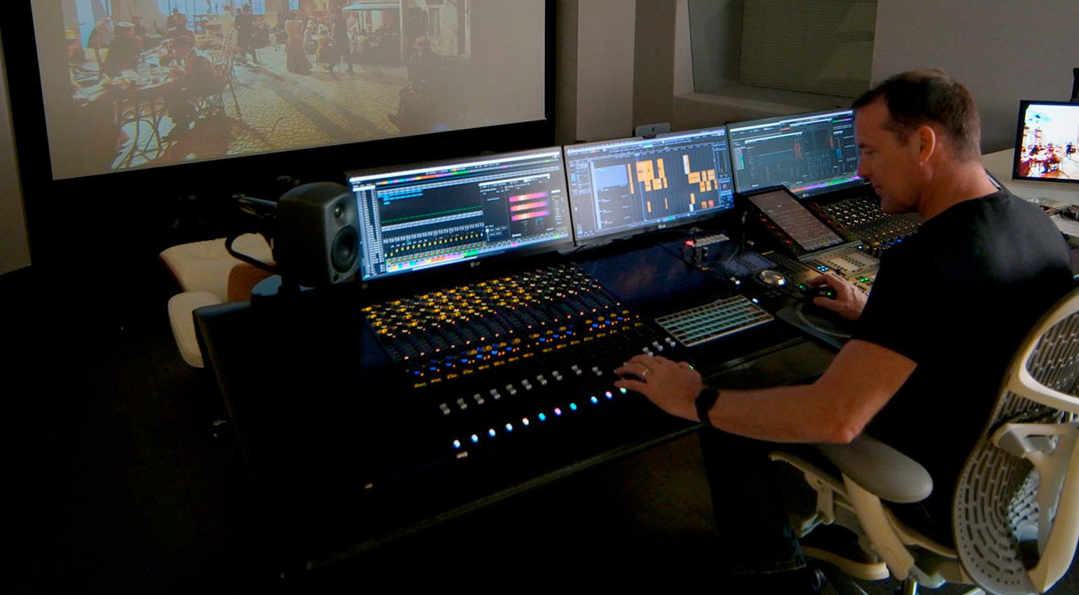

Live Preview in 5 Tagen, bin gespannt was kommt, jemand eine Ahnung?
Nuendo 13 Preview Event​
Seien Sie am 15. November 2023 bei einer exklusiven Nuendo 13 Preview dabei. Senior Product Specialist Aldo Lamanna stellt die wichtigsten neuen Features für Dialog-Recording und -Editing, Immersive Audio Authoring und Mixing vor und verrät den Veröffentlichungstermin für Nuendo 13.
View: https://www.youtube.com/watch?v=7YrmLT7HLF8
