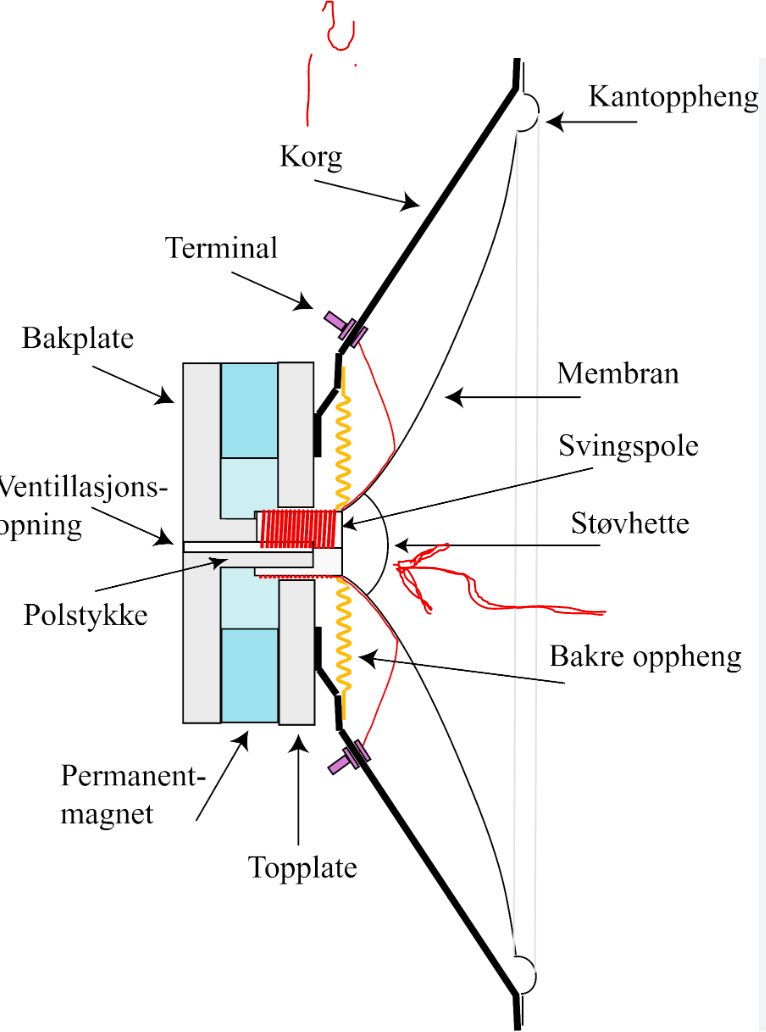

Vielleicht mit einem Plastiklöffel. Mit Metallgegenständen müsste man gegen den Magnet "ankämpfen".Kannst auch aufmachen und mit Glück kannst mit einem stumpfen Gegenstand von hinten an der Stelle an die Membran drücken.
sicher, kommt man da ran?Kannst auch aufmachen und mit Glück kannst mit einem stumpfen Gegenstand von hinten an der Stelle an die Membran drücken.
Nicht jedes Chassis ist gleich aufgebaut. Kann zu sein, muss aber nicht. Deshalb schrieb ich "mit Glück".
Ha, das schau ich mir mal an! Die NS10 Speaker kann man ja gut aus der Box ausbauen (4 Schrauben). Danke für den Hinweis.Beim Korb (Korg, lol), sind ja oft größere Aussparungen, durch die man von der Seite ggf. reinfummeln kann.

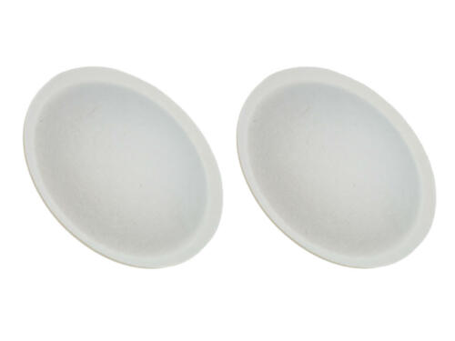

Dustcaps heissen die, stimmt!Funktional wieder herstellen:
Wie schon von Vorrednern beschrieben, mit einem Staubsauger.
Alle Dustcaps die ich so rausgezogen habe, waren aber kosmetisch beeinträchtigt.
Die Presspappe blieb immer irgendwie mehr oder weniger knittrig zurück.
Neue Dustcap:
Dann muss die Alte mit der Rasierklinge oder Skalpell rausgeschnitten werden, Reste abtragen.
Mit Geduld und ruhiger Hand
Den freiwerdenden Schwingspulenspalt dann aber peinlich sauber halten, vorsichtig ausblasen/aussaugen.
Dann die Kappe hoffentlich schön mittig und "drucklos" aufkleben...
Draufpressen ist nicht.
Aber zumindest gibt es ja alternative Lösungen. Super.
