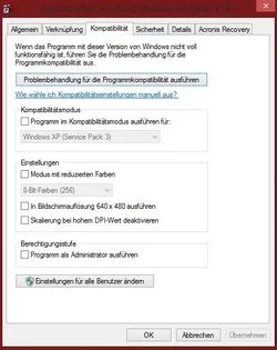

Wie hast su denn den Kompatibilitätsmodus bei dir eingestellt?

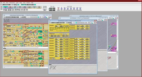

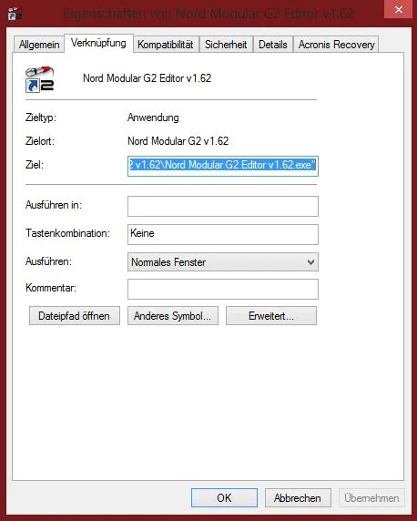

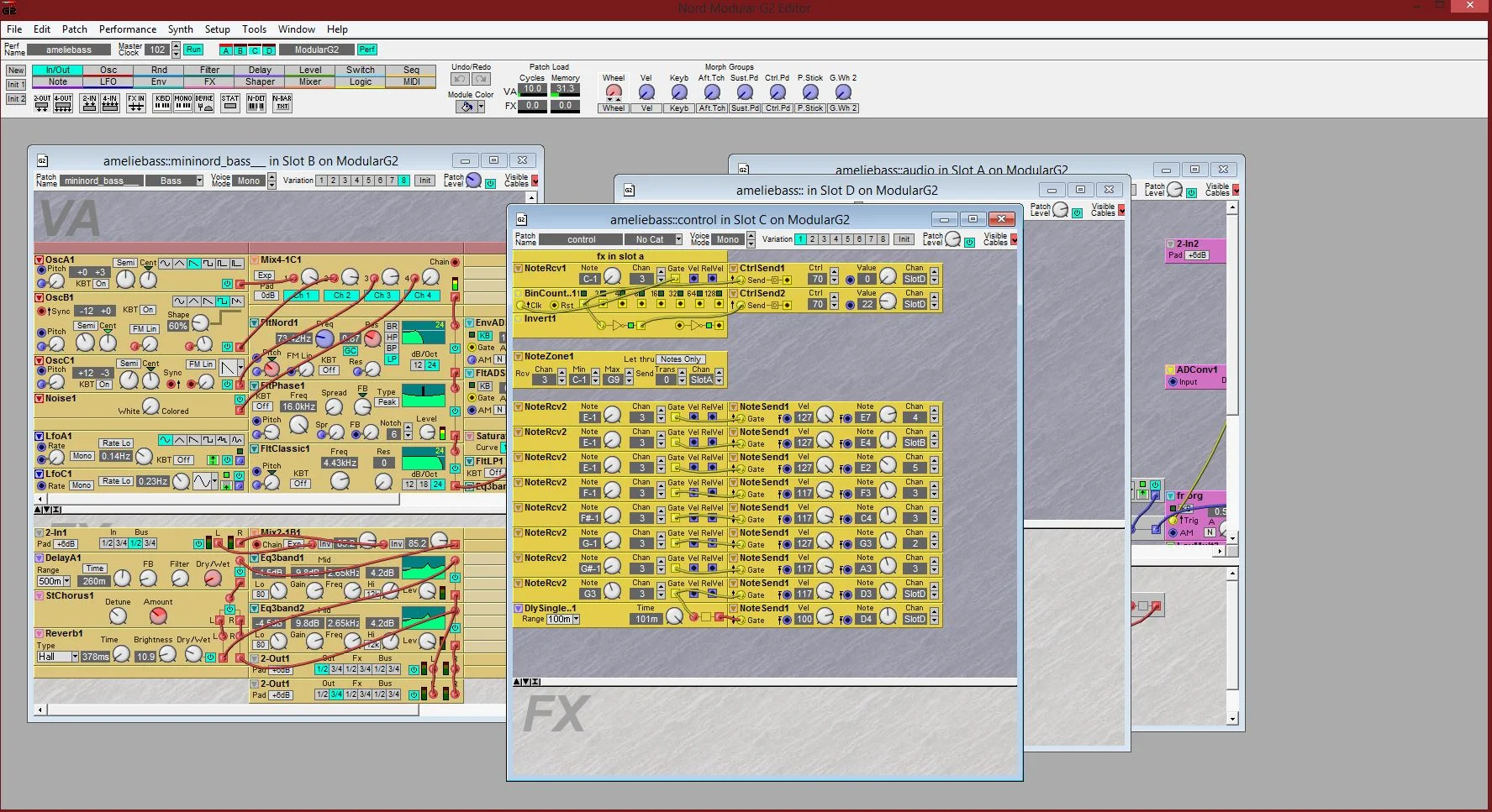

Ich sehe gerade, dass ich scheinbar nicht einmal den Kompatibilitätsmode anwählen musste.
schau mal:
