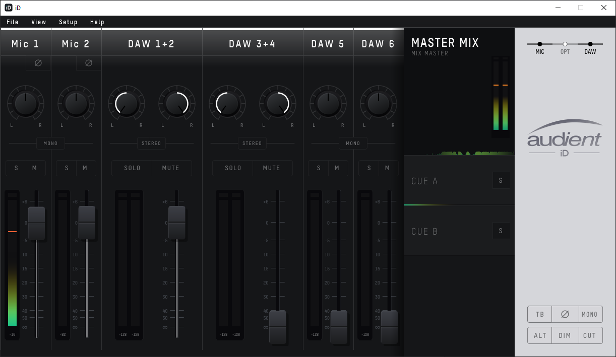

Wenn Du aufnimmst, wie laut sind die lautesten Stellen in der DAW? Was sagt die Pegelanzeige?

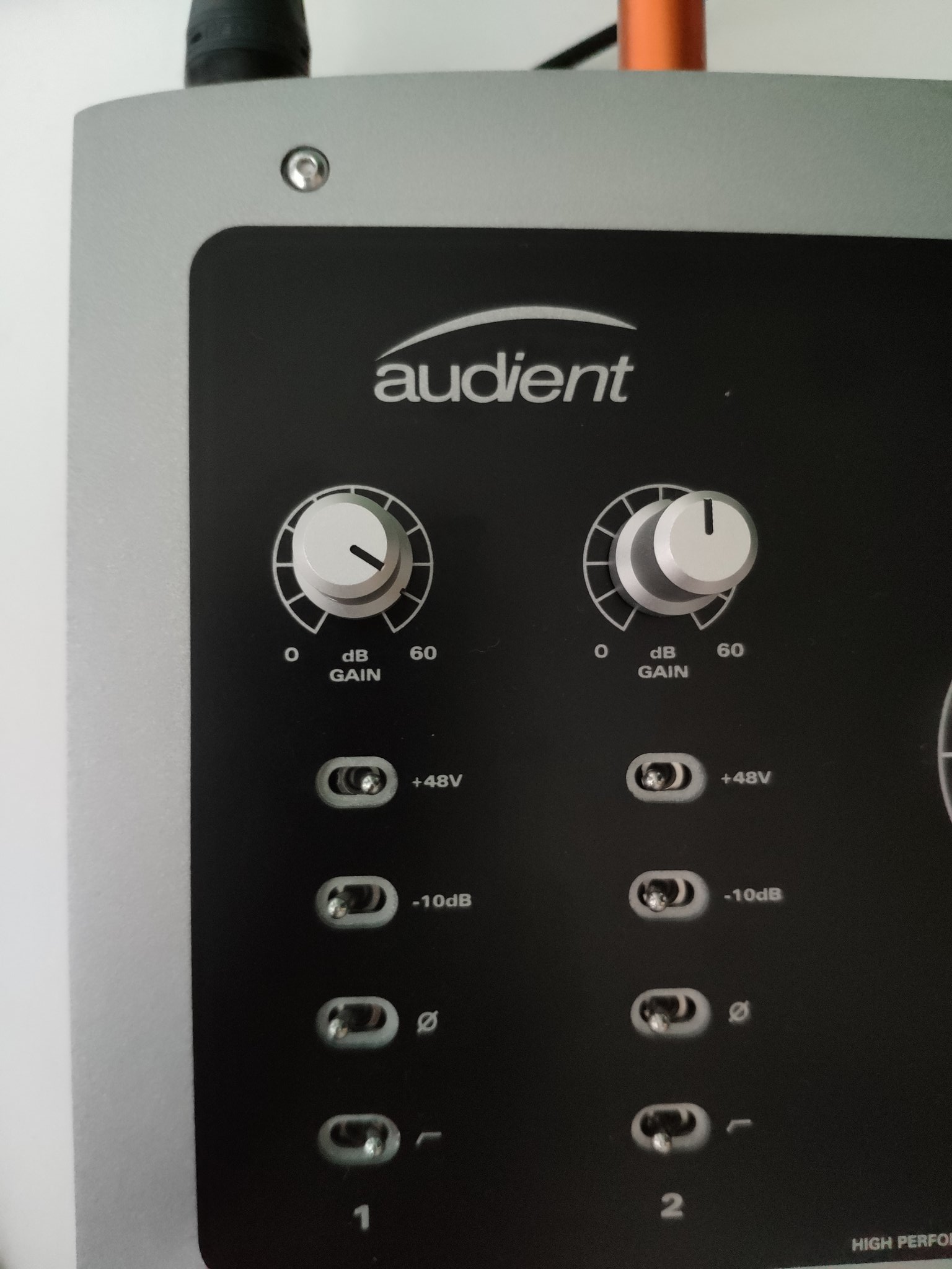

Etwas ausführlicher: wie @Astronautenkost oben schon gepostet hat, ist das Neumann nicht das empfindlichste Mikrofon. Von daher muss man etwas mehr Vorverstärkung aufdrehen. Ich stelle es bei mir auch so zwischen 3-4 Uhr ein, wie bei dir auf dem Bild. Braucht das Neumann an Verstärkung, um einen vernünftigen Pegel zu haben.
