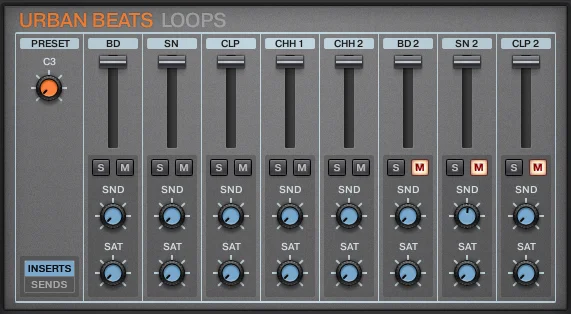

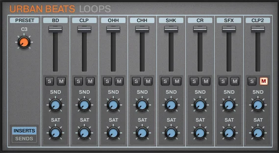

Ich komme nicht klar mit der o.a. Idee.
(Für die KPR77 des Factory Contents habe ich Einzel-Outs hingekriegt, dauerte ewig und ich fand es schwer.)
Nun möchte ich für "urban beats" (ebenfalls Factory Content) genau 8 Einzel-Outs anlegen, die den 8 slots im "Performance Mode" entsprechen.
Je nach Performance werden die Slots ja unterschiedlich belegt, z.B. kommt mal Kick 2, mal Claps und mal ... auf den Slot 2.
Krieg es im Kopf nicht hin, wie das gehen könnte.
Wenn jemand das zufällig schon mal gemacht hat, freue ich mich über das preset.

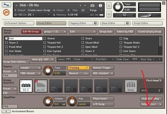

Im Group Editor musst du die Ausgänge einzeln zuweisen. Leider für alle Presets einzeln.
Ja genau. So hatte ich es für die KPR77 auch gemacht.
Hier ist es m.E. nicht 100 % sinnvoll, weil ja stets nur 8 slots, bzw. 8 Instrumente spielen, die auch noch wechseln. dafür müsste man dann ja 25 oder so Gruppen und dann Spuren in der DAW anlegen, von denen die meisten immer leer wären..
Daher wollte ich am liebsten die ja bestehnden 8 Slots "einfach" auf 8 Spuren in der DAW abbilden.
Scheint wohl unmöglich.
Aber danke.
