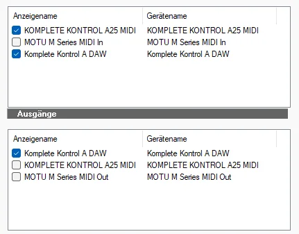

Heute funktionieren zum ersten Mal die Tasten Play, Rec und Stop bei oben genannten Teilen nicht.
Voreinstellungen habe ich wie immer gemacht bei Bandlab:
Es funktioniert alles andere, auch die Preset - Durchwahl.
Ich bin der Sache etwas näher gekommen.
Bei Rec. und Stop bewegt sich alles ganz normal. Nur - es werden keine Aufnahmen gemacht.
Die Spur bleibt leer.
Bei Play passiert immer noch nichts. Das übernimmt nun die Rec. Taste, mehr macht diese nicht.
Auch auf der NI Seite gibt es nichts, was mir weiterhelfen konnte.
Ich bin mir gar nicht sicher, ob es an dem RSHTECH liegt.
Es geht mittlerweile schon, dass das A25 und das A49 laufen. Aber der Weg dorthin
ist schwierig nachzuvollziehen .
Kann es sein, dass mein Sequenzer Programm ( Bandlab / Cakewalk ) es nicht verträgt, wenn beide
im Midi - Bedienfeld als Controller angemeldet sind?
Evtl. weil beide sehr umfangreich in Zusammenarbeit mit den Programmen sind?
Ich habe es noch einmal überprüft.
Andere Controller kann ich bei Bandlab / Cakewalk mehrere gleichzeitig benutzen.
Nur die beiden oben genannten spielen da überhaupt nicht mit.

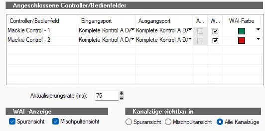

ich habe das erst jetzt gelesen. Nein bei Cakewalk kannst du nicht zwei Controller gleichzeitig verwenden. Das Problem mit dem zuweisen der Funktionen kenne ich zur genüge. Wenn du auf ACT klickst bekommst du ein Fenster wo du den Tasten die jeweilige Funktion zuweisen kannst wenn du in den Lernmodus gehst. Diese Zuweisung ist für mich der einzige Schwachpunkt bei Cakewalk. Kompliziert und fallweise bei einem Neustart von Cakewalk plötzlich nicht mehr aktiv. Einzig mit den gespeicherten Presets funktioniert es problemlos aber wenn dein Gerät dort nicht angeführt ist dann musst du manuell zuweisen.

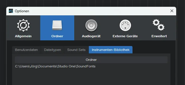

Habe auch schon bemerkt, dass die Keyboards bei Studio One einfacher zugewiesen werden.

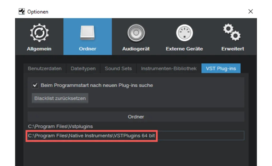

Bisher ist es mir aber nicht gelungen, meine NI Plug Ins etc. zu integrieren.
Dazu fehlt mir auch der passende VST Ordner:
Ist das bei Testversionen nicht möglich?
So soll es ja aussehen:
Kann sein ich habe nie Testversionen probiert. Ich weis aber das bei der Artist Version Einschränkungen der Einstellungen gegenüber der Pro sind
Aber hast du schon nachgesehen wo der Native Instrument Ordner angelegt ist? Wenn du den gefunden hast ( sollte eigentlich unter C: Programme sein ) dann füge ihn bei StudioOne unter VST Plug-ins hinzu.
Reaktionen: J-Soundation
Wie gesagt - der VST Plug Ins Ordner wird bei meiner Version gar nicht angezeigt.
Dann ist es sicher eine Einschränkung der Testversion. Welche Version hast du den zum testen genommen. Artist oder PRO? Soweit ich mich erinnere wird bei der Artist Version das nicht angezeigt.

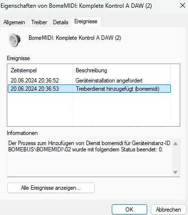

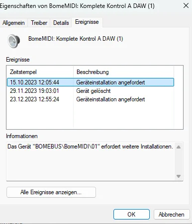

Nur so zur Info, die NI A/S Serie läuft über zwei Treiber. Einmal ist es der Native Treiber und ein speziell auf diese Geräte zugeschnittener Bome Treiber. Wenn der Bome Treiber deaktiviert ist funktionieren die Rec,Play,Stop Taster und die Drehregler nicht mehr.
Sorry, nun erst gelesen.
Beim Bome Treiber wird mir folgendes angezeigt:
Ich bin gerade dabei, die Treiber neu zu installieren.
Das obere stand vorher dort, alle anderen Ansagen über Treiber waren
in Ordnung.
Davon ab - die Daten unter "Zeitstempel" sind falsch.
Das ist nun der Stand der Dinge:
Was denn nun noch?
