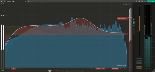

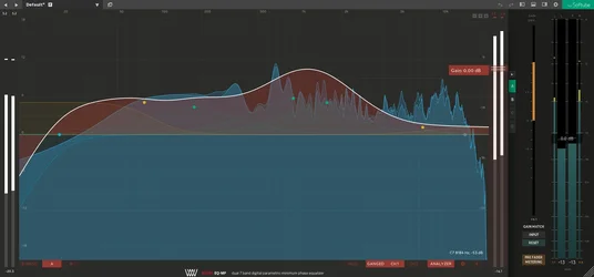

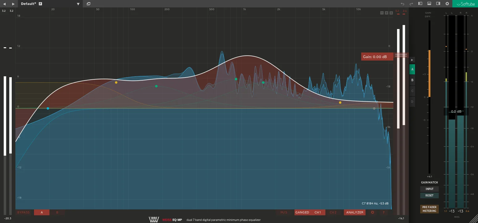

Bitte nicht wundern. Die EQ Darstellung meines Screenshots ist gekippt (Slope bei 4,5 und laaaaangsame Darstellung)
