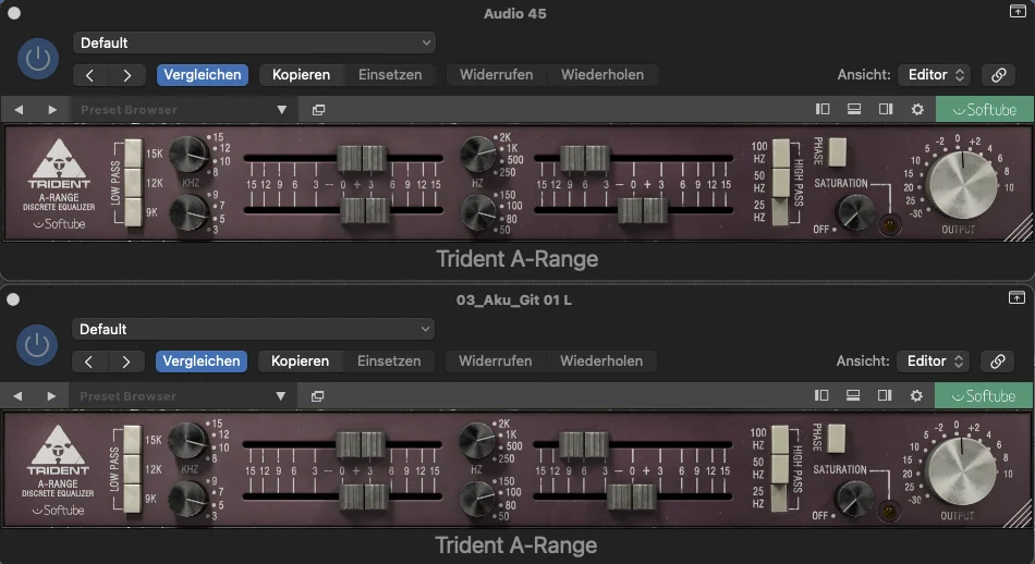

Bei den Akustik Gitarren fand ich das die vor allem viel zu viele Mitten hatten die auch noch klingeln.
Ich habe einen EQ verwendet siehe Screenshot also kein Kompressor oder sonst was, doch ein bisl Concert Hall.
EQ Intro Gitarre ist oben mit etwas mehr Bass, darunter die vom restlich Song.
