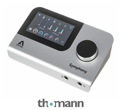

Die Geräte sind eine Loadbox und ein Audio Interface (Apogee Symphony Desktop)
Die Loadbox hat einen XLR/TRS Kombi Ausgang, das Interface einen XLR/TS Eingang.
Laut Apogee hat man sich bewusst dazu entschieden, da XLR "sowieso der Standard" ist.
Das finde ich etwas schwach durchdacht, aber sonst habe ich am Interface nichts auszusetzen.
Wenn ich ein TS Kabel benutze funktioniert es einwandfrei, jedoch ist das Signal schwach,
da ich den Eingangspegel am TS Eingang vom Interface nicht von +4db auf -10db umstellen kann.
Ich kann das Signal natürlich am Interface verstärken jedoch gefällt mir die Färbung vom Preamp nicht
bei verzerrten Gitarren. Der Amp den ich benutze (Fortin Sigil) hat nur 20W,
deswegen kann ich den Master auch nicht weit aufdrehen da sonst die Endstufe in die Sättigung fährt,
das gefällt mir auch nicht.
Wenn ich ein XLR Kabel benutze kann ich am Interface zwischen +4db und -10db auswählen
und das verdoppelt einfach die Lautstärke vom Signal, was gut funktioniert.
Einen Unterschied im Sound kann ich nicht feststellen (XLR VS TS) das Signal ist halt einfach doppelt so stark.

Laut Beschreibung hat das Apogee Interface ebenfalls XLR/TRS Combi Eingänge.
Wenn das stimmt, müsstest Du Loadbox und Interface eigentlich auch mit Stereo-Klinkenkabeln (TRS<=>TRS) verbinden können.
Egal, es funktioniert ja bei Dir mit den XLRs.
Reaktionen: FIXXXER
Ja das dachte ich auch, aber es funktioniert nicht. Wenn ich eine Mono Spur in Cubase anlege,
höre ich den Sound nur auf der linken Seite, das wäre ja logisch wenn es ein Mono Kabel auf einer Stereo Spur wäre.
Ich habe auch alle möglichen Routings in Cubase probiert, die Eingänge als Mono Kanäle angelegt etc. aber der Sound ist immer nur links (Wenn ich ein TRS auf TRS Kabel verwende)
EDIT: gerade nochmal getestet..
TS Kabel > wird als Instrument erkannt und kann nicht auf Mic (Preamps aktiv) +4dBu und -10dBu gestellt werden.
TRS Kabel > exakt gleich wie beim TS Kabel, es solllte sich aber identisch zu einem XLR Kabel verhalten
XLR Kabel > Kann zwischen Mic (Preamps aktiv) und +4dBu/-10dBu umgestellt werden (Preamps deaktiviert)
Soweit ich weis sollte sich ein TRS Kabel genau so verhalten wie ein XLR Kabel da es im Grunde nur andere Stecker sind,
das Bauprinzip aber gleich ist.
Es gibt XLR/TRS-Combo-Steckverbinder, bei denen jeder Kontakt einzeln herausgeführt ist und die zudem Schaltkontakte haben.
Hier kann der Hersteller des Gerätes völlig unterschiedliche Eingangsbeschaltungen für angeschlossene XLR bzw. TRS-Stecker realisieren.
