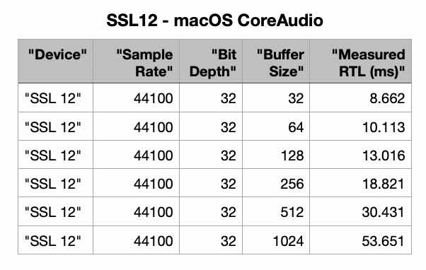

Im Latenz-Megathread auf Gearspace werden dem SSL 12 übrigens sehr schlechte Latenzwerte attestiert.

Hier:
Audio Interface - Low Latency Performance Data Base - Page 205 - Gearspace.webp

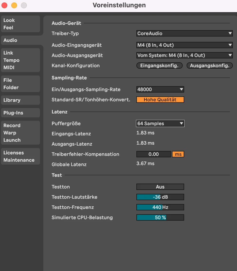

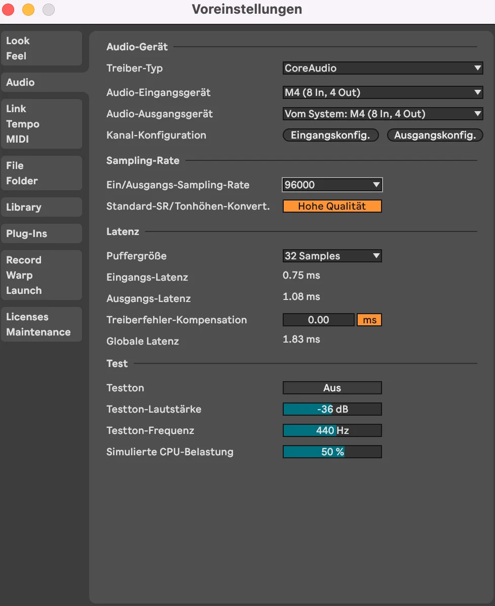

Motu* M4 am Mac Studio:
Motu M4 am Mac Studio:
Man sollte zwar im Prinzip keinem Treiberdialog zu 100% trauen, aber beim Motu* stimmt das anscheinend mit den gemessenen Werten überein. Und das sind sehr gute Werte in der Preisklasse.
