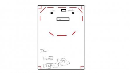

Hier mal eine grobe Skizze wie ich mir das ca. vorstelle, in den ecken die Steinwoll Boxen und die roten striche sind dann die selbst gebauten steinwoll Absorber, jeh nachdem wies dann klingt noch die 3 hinten in die mitte vom Raum stellen, die Dinger sind vielleicht so 1.5 hoch, jeh nachdem wie ich die dann baue (n kann), zwei werde ich auf jeden Fall noch übereinander bauen, so dass sie fast bis auf die Decke kommen......
Der Boden dann gedeckt mit diesen Expo Teppichen, an den Wänden hier und da Schaumstoff, ganz an der Wand hinten noch 2 Diffusoren und mit der Decke weiss ich noch nicht wie ich das am besten mache. Ich habe noch eine grosse Schaumstoff Matratze, die werde ich auch wie die Sonorock Pakete zusammenbinden / einmal zusammenfalten und vielleicht noch in die rechte Ecke hinten platzieren, kann man dann sogar noch drauf chillen wenns mal ein paar Leute mehr werden. Links und recht an der Wand da in der Mitte vom Raum noch jeweils ein Billy Regal von Ikea, unregelmässig gefüllt mit Schaumstoff Fetzen aus Absorbermaterial.
Und dann natürlich noch die Synths um den Tisch und vielleicht noch 1 Tisch mehr rein.....
Es muss nicht absolut perfekt klingen aber halt schon sehr gut.
Die Symetrie ist natürlich auf der Zeichnung bisschen Scheisse, der Tisch würde viel weiter nach hinten kommen, oder jeh nach dem die Lautsprecher näher etc.
Als absoluter Laie ohne Ahnung in Akustik, hätte ich mir das so vorgestellt, also entweder ist das halbwegs ok oder komplett dämlich:schaem:

Für Punk braucht man da absolut gar keine Absorption. Du musst deinen Ohren einfach nur konsequent wehtun.
Reaktionen: Schlumpfpeter
Wenn man schon vom Grundriss so angelächelt wird, dann muss es einfach passen
Reaktionen: RK79 und Keksdose

Sonst, uhhh viel Beton, das wird schön hallen. Würde mich schon mal auf großformatige Deckenbehandlung einstellen.

Mit dem Teppich überall bekommst Du nachher nur einen in den Höhen völlig überdämmten Raum, ist glaube ich keine so gute Idee.
Reaktionen: Keksdose
Ok danke, aber den kompletten Boden mit Teppich zu zu kleistern sollte kein Problem darstellen oder? Dann würde ich einfach mit Schaumstoff Panels an den Seiten Abhilfe schaffen und mich so heran tasten. An der Decke würde ich am liebsten diese dünnen Hippie Tücher relativ straff spannen, so in dem Style:

Schaumstoff, Teppich und Matratzen machen die Sache sicher nicht besser.
und
Lies einfach den Thread her und folge den Links darin.

Was soll ich denn genau meinen außer dass ich denke das Schaumstoff, Teppich und Matratzen die Sache nicht besser machen werden und du den anderen Thread lesen sollst... :)

Sorry ich kapiers immer noch nicht ganz, was soll man denn sonst noch besser machen als schaumstoff, absorber, teppich und steinwolle? den thread hab ich gelesen aber vielleicht überseh ich etwas.
Teppich und Schaumstoff einfach weg lassen.
Absorber und Steinwolle sind ja im Grunde das gleiche weil man Steinwolle (oder andere Mineralwolle) nimmt um Absorber zu bauen.

Nein. Wenn du so vorgehst wie in dem Thread beschrieben dann ist ja alles bestens.
Freu mich drauf Ergebnisse zu sehen!

Ok, danke für die Tipps! Aber rein vom Wohlbefinden her hätte ich schon auf jeden Fall am Boden Teppich, dagegen spricht ja nix oder?
Nein - ich schreibe einfach so 3 mal hintereinander das du keinen Teppichboden nehmen sollst - leg ruhig einen rein.
