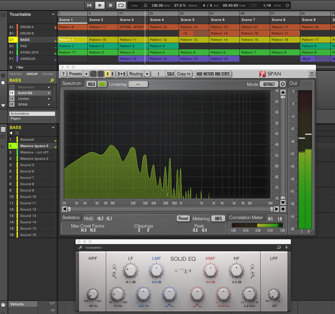

Bin gerade dabei, damit zu hantieren. Hatte bis jetzt damit noch nicht viel gemacht. Anleitung gucke ich gleich.
Die "Cuts" sind aber nicht die Filter links und rechts (Bild), oder ^^?
Hab mir mal den Bass angeschaut. Irgendwie hatte ich da sogar noch nen "Maximizer" als Insert drauf.
Ich denke, mit dem SOLID EQ und dem VOXENGO SPAN (Analyzer) komm ich gut zurecht - hoffe ich.

So, wie das Bild aussieht, so klingt Dein Song auch. Ganz schlechte Idee irgendwelche Plugins, Effekte so drauf hauen.
Weniger ist mehr und ohne vernünftige Abhöre bleibt es reines Glücksspiel
Jetzt versteh ich´s nicht. Was genau meinst Du?
Neben dem Maximizer, der deaktiviert ist ist lediglich ein Limiter auf der Bass-Gruppenspur.
Der EQ und der Analyzer wurden zusätzlich eingefügt, um den Bassbereich zielgerichtet herunterzuregeln. Damit versuche ich, durch berechtigte Kritik die Probleme der niedrigen Frequenzen zu beheben.

Ich werde das ziemlich sicher zukünftig mit dem SOLID EQ zusammen mit dem VOXENGO SPAN erledigen. Fabfilter Q2 ist vielleicht was für die nächste SW-Investition ;-)
