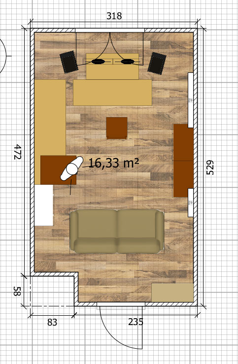

Nun zu meinem Raum:
Raumhöhe: 2,66m
Länge: 5,29m
Breite: 3,18m
Im vorderen Bereich bei der Eingangstür befindet sich eine Ecke:
0,58m Länge
0,83m Breite
Im hinteren Bereich am Fenster ist eine kleine Schräge:
0,60m Länge
1,42m Höhe
Die Eingangstür geht nicht nach innen sondern außen auf und das Fenster ist leider nicht symmetrisch.
Hier mal ein Grundriss mit eingeräumten Möbeln.
Da wäre ich auch schon bei meiner ersten Frage:
Ist es sinnvoll den Raum schon in etwa so einzurichten wie er dann auch zum Abhören aussehen wird? Habe hier in ein paar Threads auch Messungen gesehen, bei denen auf den Fotos ein fast leerer Raum zu sehen war (Lediglich die Monitore, teilweise sogar ohne Tisch).

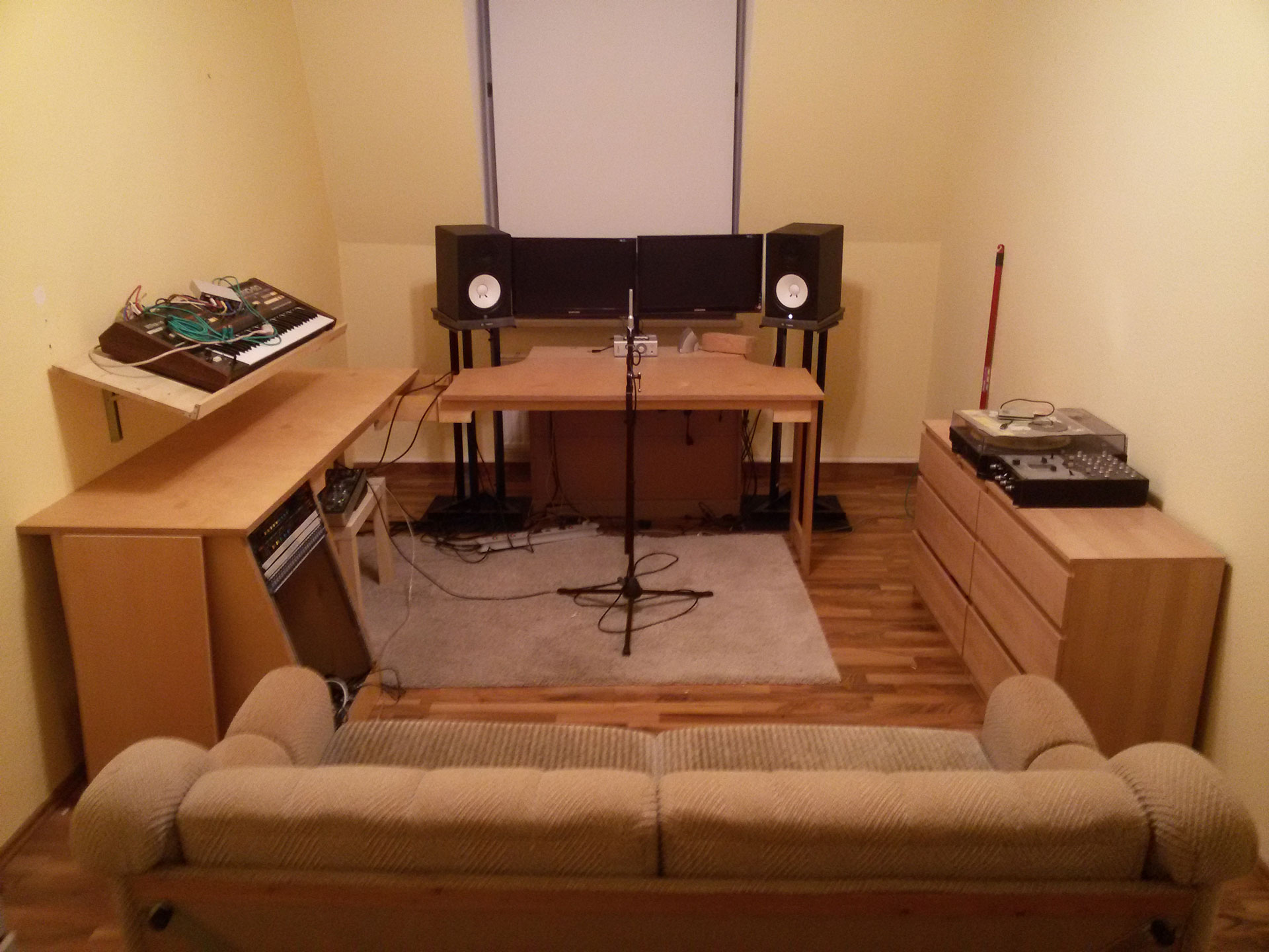

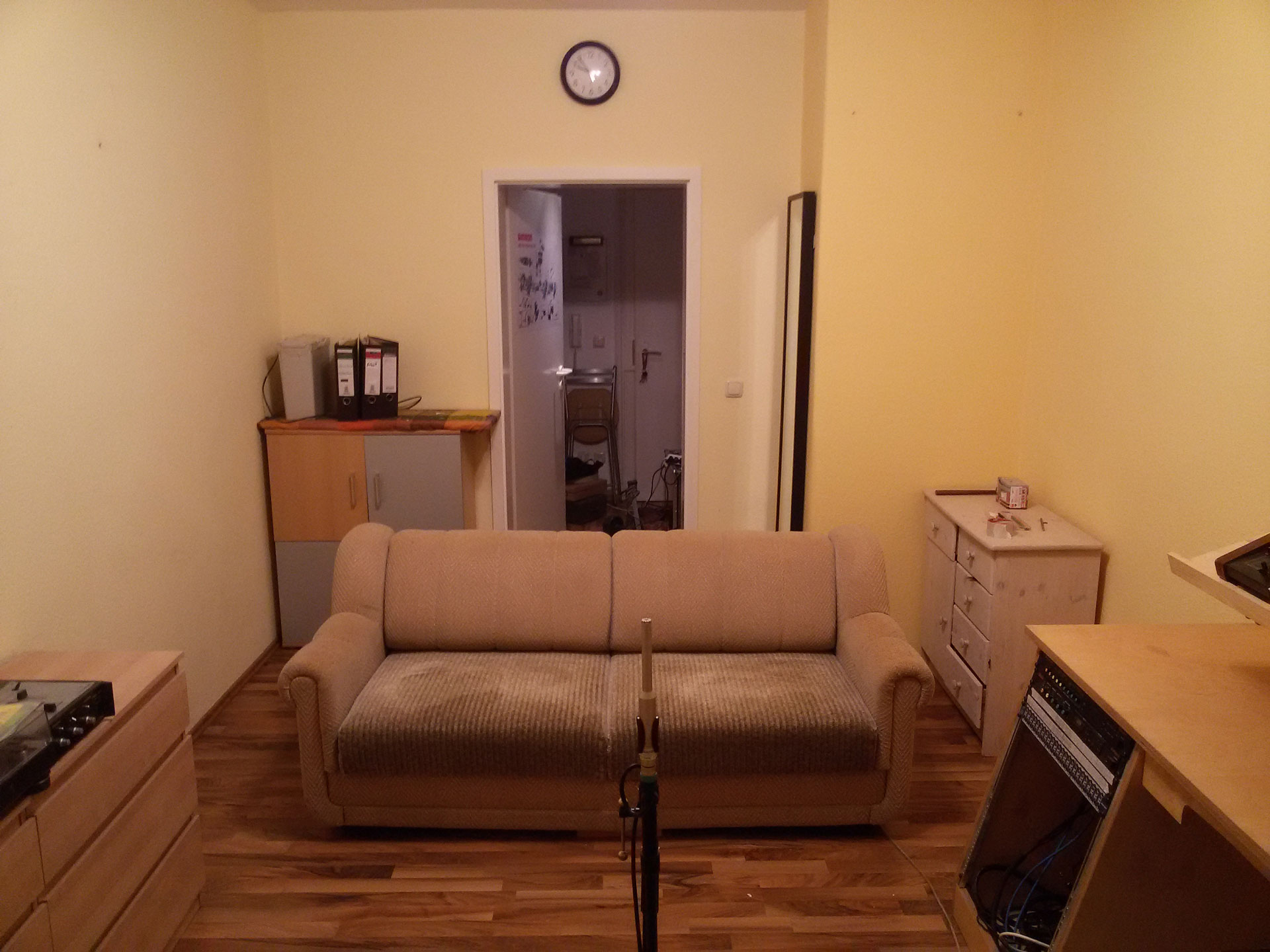

Hier nun die Datei von meiner Messung und zwei Fotos der Aufstellung:

Mit dem Ergebnis kann ich leider irgendwie noch nicht so viel anfangen. Bei 80Hz ist irgendwie ein riesen Loch im Frequenzgang und bei 130Hz eher das Gegenteil.
Außerdem unterscheiden sich die linke und rechte Box in einigen Sachen, was natürlich auch auf die fehlende Symmetrie hindeutet.
Der Raum ist natürlich noch gar nicht akustisch bearbeitet, aber ich dachte, dass es vielleicht besser ist erstmal so die beste Position zu finden. Ich habe allerdings dummerweise schon ein paar Absorber gebaut ohne mich vorher nochmal schlau gemacht zu haben, diese stehen bereits bei mir im Keller. Ich wollte aber erstmal den Raum so gut wie möglich ohne die Absorber einrichten.

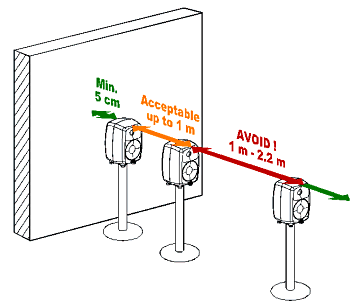

Im Basic Akustik FAQ sind diese beiden Beispielbilder zu sehen:
Heißt das jetzt, dass der ganz kurze Abstand der optimalste ist, dann bis zu einem Meter noch OK ist, und 1-2,2m schlecht ist?

2. Gut ist, was funktioniert. Wenn es in deinem Raum notwendig ist, die Lautsprecher auf Hamsterfell zu lagern und rosa anzustreichen - dann mach das. Diese Regeln wie diese hier von Genelec bieten einen guten Anhaltspunkt für die akustische Ausgangslage - mehr aber auch nicht.
