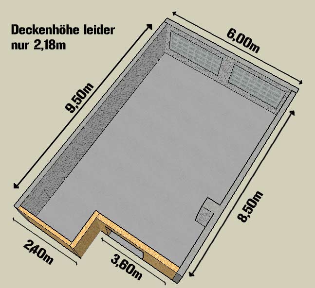

ich habe mit meiner Band neues Obdach gefunden. Nun ist die Frage wie wir den Raum am besten einrichten um einen ordentlichen Sound zu bekommen.
Erstmal der Grundriss in Sketchup:
Die Wände sind aus Waschbeton. Die grossen Fenster sind aus Glasbausteinen. Die hintere Wand wurde aus Holz zusammen geschustert. Dahinter ist noch ein kleinerer Raum der evtl. mal die Regie wird.
Deckenhöhe beträgt leider nur 2,18m.
Untergebracht werden Drumkit. 2x Gittarenamps, 1x Bassamp und die Gesangsanlage. Musikalisch machen wir ganz schön Radau: Death Metal.
Ich habe gehört das es gut ist wenn das Drumset auf Holz steht, daher dachte ich ca. 1/4 des Raumes ab der Glaswand mit Verlegeplatten auszulegen, der Rest mit Teppich. Wie sieht es mit dem Amps aus? Ist es eher Problemmatisch wenn diese auch auf dem Holz stehen? Was sollen wir mit den Wänden machen? Mit Teppich/ Stoff abhängen?

2.18 is natürlich nicht ganz unproblematisch aber machbar. es bringt rein gar nix wenn du Spannplatten auf den Boden legst und darauf das Schlagzeug. Du musst Dir einzelne Podeste bauen und die vom Boden aus entkoppeln. Haben wir in unserem alten Proberaum auch so gemacht.
Und zwar nimmst du eine Lage Spannplatten, baust Dir mit Schalbretter einen Aufbau indem du dann Isover TP1 oder einen anderen Schallabsorber reinlegst und obendrauf kommt dann wieder eine Spannplatte. Das ganz stellst du zum entkoppeln auf Gummifüße. das hilft Dir schonmal ein bißchen die Bässe zu entschärfen. Das ganze machste für die Bassbox und die Anlage dann geht auchschonmal nicht soviel nach aussen ! Aber wenn du so ein Podest fürs Schlagzeug baust dann denk an die Stabilität !!!
Die Frage ist halt immer auch was für ein Budget ihr habt. Man kann da noch ne Menge machen, wie z.B die Ecken abschrägen und Bassfallen reinbauen. Mann kann den Raum ausmessen und sich Helmholzresonatoren bauen die die Dröhnfrequenz schlucken und und und. Alles eine Frage der Zeit und der Kohle !! hehe. In unserem alten Proberaum haben wir Pyramidenschaum an die Decke geklept damit von der Decke nichtsoviele Reflexionen kommen.
Du kannst Dir auch an die seitlichen Wände Breitbandabsorber hinbauen indem du Dachlatten an die Wandschraubst und in die Zwischenräume wieder Isover reinklatschst dann Stoff und drüber im Abstand von 2 bis 3 cm 10 cm Schalbretter hinnagelst je dicker die Wand destomehr schluckt sie. das geht natürlich auch noch aufwendiger wie gesagt keine Ahnung ob das nur n Proberaum werden soll oder auch ein Raum indem man später Aufnehmen soll

erster tipp: nicht zuviel noppenschauzm, dämpft nämlich bekanntermassen nur die höhen und bissi mitten, und dann wird der raum dumpf
2. baut euch einfach selber kleine oder grössere absorberplatten, gefüllt mit der dichtesten dämmwolle die ihr im baumarkt bekommen könnt, bezogen mit einer decke oder einem teppich oder irgendwas halt. die hängt ihr dann möglichst freischwebend an die wände, vielleicht auch decke.

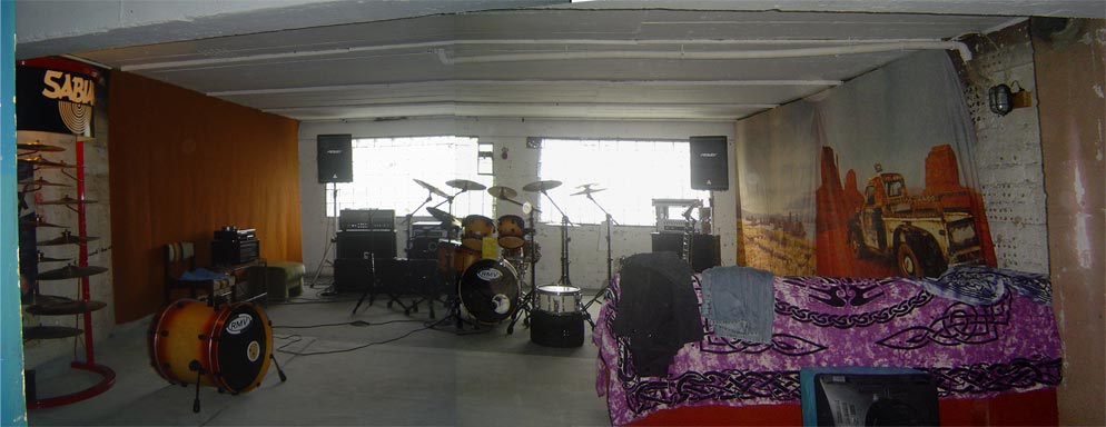

So, hab mal ein Foto vom Raum, damit man mal nen Eindruck bekommt.
Wie man sieht haben wir uns schon ein wenig eingerichtet. Also Teppich auf den Boden und an den Wänden. Jetzt ist es schon einigermassen gemütlich und muss "nur" noch klingen. Über Vorschlöge würde ich mich sehr freuen.

Also, das allerwichtigste und was zuerst geschehen sollte ist, da an der rechten Seite, wenn man zur Tür hereinkommt, da wo 3,60m steht, zuerst einen funktionierenden und in angemessener Größe bedachten Kühlschrank hinzustellen!
öhm
*g*
boom_operator schrieb: Über Vorschlöge würde ich mich sehr freuen.
Bei uns ist der Proberaum komplett mit Teppichboden ausgelegt. Für die Wände haben wir Dämmwolle verwendet, die auf einem rauhen Karton aufgebracht ist. Die Bahnen werden von Blechprofilen gehalten. Der Raum klingt so recht trocken, aber nicht tot. Die Decke könntest Du ja bspw. mit Molton abhängen (Kreuzverlattung mit dünnen Latten und dann den Stoff rauftackern)... Ansonsten fehlt auf jeden Fall noch ein Stapel Biertragerl :D
