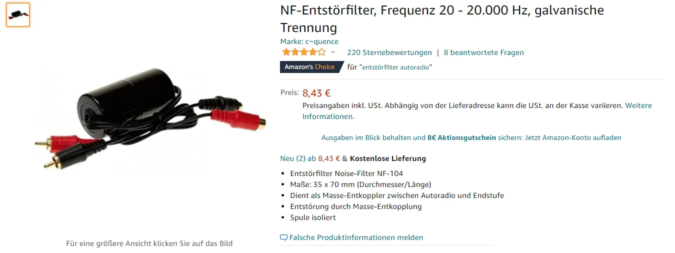

Ich habe diesen Tipp hier schon öfter erfolgreich gegeben und auch ich selbst habe 3 oder 4 von diesen Teilen in die Signalketten bei mir eingeschleift. Dieser kleine billige NF Entstörfilter hat mir und anderen Usern hier absolute Ruhe verschafft. Kein Fiepen mehr, kein Brummen, nichts. Auch Frequenzen werden nicht beschnitten oder so. Also falls du die Möglichkeit dazu hast:
Das kommt eher nicht vom analogen Audiopfad und ein Entstörfilter wird auch nicht hörbare Signalanteile entfernen können :-)

@alex-reed Was ist das genau? Wenn das Teil Ein- und Ausgänge galvanisch trennt, dann müsste ja eigentlich ein NF-Übertrager (ein Trafo) verbaut sein. Kennt jemand das Innenleben dieses "Filters"?

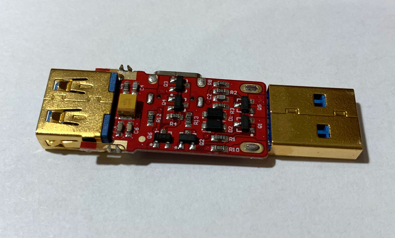

Ein Nachtrag von mir, ich war nun doch interessiert, wie der iDefender nun funktioniert und habe diesen geöffnet. Die Hülle hatte Klipps und ließ sich recht gut öffnen. Ich habe nun Bilder gemacht. Vielleicht kann jemand mehr dazu sagen, wie dieser Entstörer nun funktioniert ;)
Vorne:

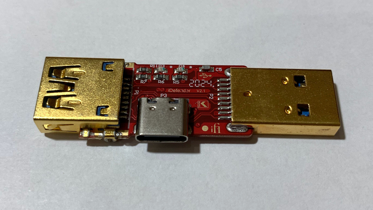

Rückseite:
Mittels 5V Netzteil kann per USB C Anschluss die seperate Stromversorgung angeschlossen werden.
Hat zwei USB A (m+f) und eine USB-C Buchse wie ich sehe. Wofür 2 müsste geklärt werden. Dazwischen sehe ich auf der Rückseite einen fetten SMD Kondensator und allerlei Vogelfutter. Da ich nur Hobbyelektriker bin, gehe ich davon aus, dass es Widerstände und Kondensatoren sind, also analoge Sperrfilter.
Als-Nachtrag: Nun habe ich den Nachsatz gelesen. Stimmt, über die Zusatzbuchse an der Seite kommt nochmal Stromversorgung. Damit dürfte ein Teil der Elektronik auch der Spannungsstabilisierung dienen.
Eine echte galvanische Entkopplung sehe ich nicht. Die Bauteile D deuten aber auf Dioden hin, also entweder, um etwas gleichzurichten (Verpolung?) oder es sind ESD-Dioden gegen Überspannung. Dann gibt es noch 3 Paare mit Q, also Transistoren. Welche Funktion die haben ist aber auch nur zu erahnen, gfs. auch Überspannungsschutz, oder sie regeln den eingespeisten Strom.
Weitere Ideen?
Die beiden USB A Anschlüsse sind zur Verbindung PC -> Audio Interface etc. gedacht. Das iFi wird als "Verbindungsstück" dazwischen gesteckt und mit einem seperaten Netzteil mittels USB C zusätzlich verbunden.
