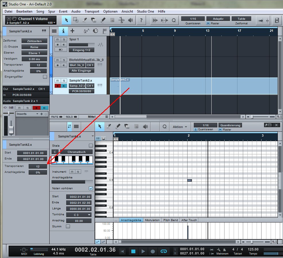

Hallo Mikkel,
schau mal nach, ob da nicht versehentlich "Event Transpose" mit im Spiel ist. Denn das Verhalten entspricht exakt diesem Phänomen. Du spielst mit der Tastatur was schönes ein. Es wird auch im Midieditor exakt so aufgezeichnet. ABER es spielt eine Okave höher.
Schau dir mal bitte bei dir dieses Feld hier an:
Das 2. Video konnte ich leider nicht richtig identifizieren. Da ist zuviel Delay und Rumgehüpfe drauf, um das Problem zu erkennen. Ich konnts jedenfalls nicht.
Grüße
Ari
Danke Ari, genau das wars!
Ich habe eventbasiertes Editieren bis jetzt nur bei Audioevents verwendet und wunder mich wieso es so eingestellt war...
