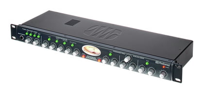

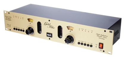

Audient als gute Preamps, vergiss Goldmike und Presonus SM57 für Amps und Snare
