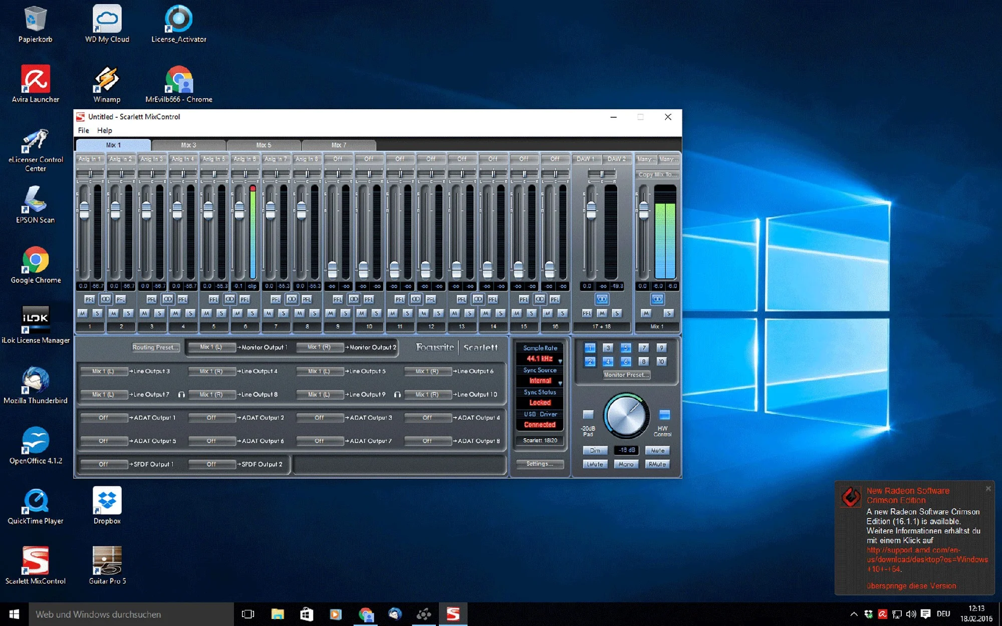

ich habe es mit Hilfe des Focusrite* Turtorials geschafft, den Compressor richtig zu routen. Nun habe ich auf dem Kanal aber nur ein extremes Fiepen. Also auch, wenn der Kompressor aus ist.
Ich habe das Routing rückgängig gemacht und weg war das Fiepen. Wenn ich jetzt aber in der Mix-Control (vom Focusrite* Scarlett 18i20) einfach nur auf "Zero Latency Tracking" klicke, ist es wieder da, ohne dass ich den Kompressor route. Was könnte das denn sein?
Bitte poste mal einen Screenshot von deiner Mixcontrol Software, sonst ist das alles sehr schwer nach zu vollziehen.
Sorry dass ich jetzt erst antworte. Bissl stressig die tage hier... :/
Hier mal ein Screenshot. Das auf Spur 6 ist das Fiepen. Ohne dass der Compressor auch nur angeschaltet ist.

Beim neuen Interfaced habe ich mit den Gitarren kein Problem. Das läuft wunderbar. Es ist nur der eine Eingang, über den ich den Compressor geroutet habe. Das kreischt ohne Unterlass, egal ob der COmpressor an, oder aus ist. Aber auch nur wenn ich in der Mixcontroll entweder route oder Das "Zero latency" preset lade.

Dein Problem ist das Routing-Preset in der Mix-Control.
Ganz einfach zu lösen.
Der von Dir gezeigte Mix 1 (Screenshot) wird auf ALLE Ausgänge geroutet, und damit auch auf den Ausgang zum Kompressor. Von dort wieder zurück und wieder hin ... also elektrische Rückkopplung.
Verwende einen beliebigen Mix, mache ihn zu zwei Mono-Mixen. (bei der Summe rechts auf das blaue Stereosymbol klicken.
Diesen Mix routest Du auf Output 3 (sprich zu Deinem Kompressor). Das geht entweder direkt in dem Feld über dem Summenregler (wo bei Deinem Screenshot gerade "Many" steht) oder in der Routing-Matrix.
In diesem Mix musst Du den Kompressor-Returm (also Kanal 6) logischerweise stummschalten.
In den anderen Mixen musst Du darauf achten, dass sie nicht auf diesen Output geroutet sind - dann kannst Du den Return auch aufdrehen.
Prinzipiell ist es eine gute Idee, für jeden Output auch einen eigenen Mix anzulegen. Auf den ersten Blick mag das unübersichtlich wirken. Es hilft aber letzlich, genau solche Fehler zu vermeiden. Vor allem, da man die Mixe und die Eingänge auch umbenennen kann.
(Unter den Mute-und Solobuttons in der Reihe wo bei Dir 1 2 3 4 ... steht, klicken und Namen eingeben.)

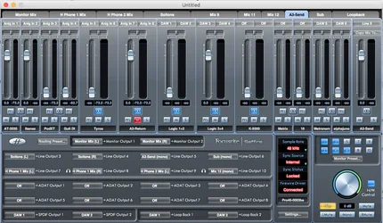

Als Beispiel mal ein Mix von mir, als ich das Korg A3 als Effekt eingesetzt habe:
Gewählt ist der MixTab "A3-Send". Der geht an den Line-Out 3 - das siehst Du sowohl rechts oben über dem Summenregler als auch in der Routingmatrix. (kannst Du auch an beiden Orten ändern)
Die Eingänge "Anlg In 7/8" sind der (Stereo-)Return vom A3. Deswegen sind sie zu einem Stereoeingang zusammengefasst und entsprechend benannt. ("A3-Return"). Die müssen gemuted werden. (Button rot)
