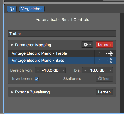

zu 1.)
zu 2.)
Ja, mit Smart-Controls geht das.
Smart-Controls einblenden > im Unterfester links den Infobutton drücken
Bei "Parameter-Mapping" aufs Zahnrad klicken -> Mapping hinzufügen
zweites Mapping markieren und lernen klicken, dann im Plugin Regler bewegen
Bei den Zuweisungen hatte ich erste "Herausforderungen" beim "Parameter-Maping":
Die X- und Y-Achse des "Transform Pad" von Alchemy (Perform-Bereich) wurde erst nicht angenommen. Hier funktionierte es dann schließlich mit mit "Externe Zuweisung".
a) Was ist der Unterschied zwischen "Parameter-Mapping" und "Externe Zuweisung"?
b) Kann es sein, dass man nur zwei externe Zuweisungen vornehmen kann oder mache ich was falsch?
Thx for helping ;-)
  • #48
Parameter-Mapping ist die "Verbindung" von Smart-Control zu Plugin.
Externe Zuweisung ist die Verbindung eines (Midi-) Controllers - also Hardware - zu Smart-Control.
  • #49
Aber die Parameter kann ich ja mittel PARAMETER MAPPING trotzdem auf meinen MIDI-Controller mappen. Nur eben nicht X/Y des Transform Pads von Alchemy. Deswegen hab ich's nicht gerafft. Oder stehe ich gerade total auf dem Schlauch?
  • #51
Nee, aber ich.
Was meinst Du genau?
Naja, ich würde gerne verstehen, warum man z.B. das Transform-Pad in Alchemy nicht wie alle anderen Parameter über das "Parameter-Mapping" anwählbar ist.
Und deine Antwort zum Thema Unterschied zwischen "Parameter-Mapping" und "Externe Zuweisung" kann ich auch noch nicht ganz einordnen. Was ist mit "Verbindung" gemeint? Schließlich habe ich ja nen externen Controller (Maschine) dran und brauche den Bereich nicht - mit Ausnahme von dem Alchemy-Pad. Was sollte man da üblicherweise mit mappen, wenn da nur zwei Parameter nutzbar sind?
Ich würde ja nur gerne kapieren, was da genau vor sich geht... :eek:
Danke.
  • #52
Da es in den Smart-Controls (ausser wenn Du die Automatische Zuordnung wählst) kein X/Y-Bedienelement gibt, musst Du halt zwei Regler dafür nehmen. An den X/Y-Pads in der Alchemy Performance-Ansicht sind ja Beschriftungen, die aber vom Preset abhängen. (z.B. X1:Delay F-Back) Bei dem Parameter-Mapping findest Du dann (unter Perform) den Parameternamen. Wenn Du das Preset wechselst, ändert sich die Beschriftung, die Zuordnung bleibt aber erhalten.
An der Machine hast Du 8 Drehregler. Sagen wir mal, der erste Regler soll bewirken, dass sich in den Smart-Controls der Regler links oben dreht. Damit das passiert, erstellst Du eine externe Zuweisung.
Was der Smart-Control-Regler links oben (in einem Plugin) bewirkt, legst Du über das Parameter-Mapping fest.
Die Smart-Controls sind quasi eine zusätzliche Schnittstelle. Dadurch wird das Ganze extrem flexibel.
