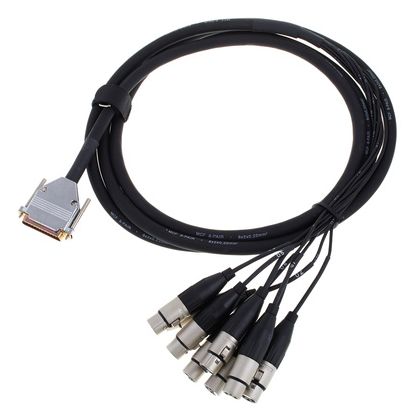

dann muß es folglich einen Aufsatz geben, wo man die Klinkenkabel andockt ?
Das sind i.d.R. Kabelpeitschen - auch nicht gerade günstig - da kriegst Du zwei oder drei Omnitronic-Patchbays für eine Peitsche.
