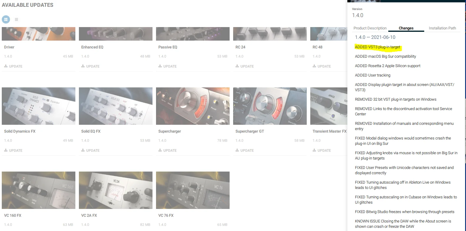

Habe heute eine ganze Kaskade an Updates für VST-Effekte erhalten mit dem mehr oder weniger ominösen Satz ADDED VST3 Plugin target.... Bin gespannt, was passiert.... ziehe es gerade runter

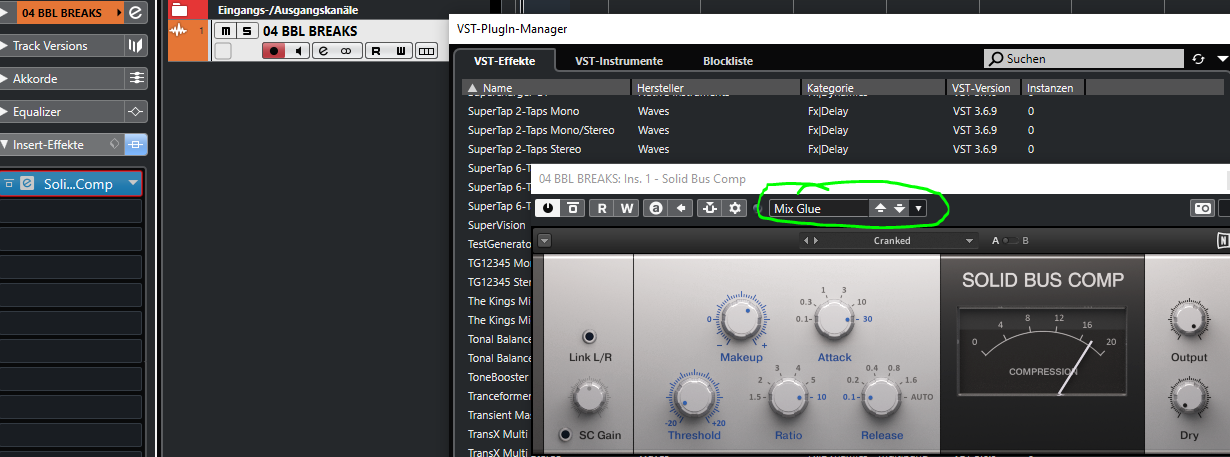

Also in Cubase kann ich die Effekte als VST3 laden, aber die Presetverwaltung (aus Cubase heraus) funktioniert, die plugininterne Verwaltung funzt. Versuche gerade einen Aktualisierungslauf aller meiner Plugins in Cubase zu machen.

https://www.native-instruments.com/forum/threads/announcing-15-effects-just-got-updated-to-version-1-4-vst3-big-sur-and-more.456863/
The following 15 effects just got an update to version 1.4
  • Solid Mix Series: Solid Bus Comp, Solid Dynamics, Solid EQ
  • Reverb Classics: RC 24, RC 48
  • Vintage Compressors: VC 160, VC 2A, VC 76
  • Premium Tube Series: Enhanced EQ, Passive EQ, Vari Comp
  • Driver
  • Supercharger, Supercharger GT
  • Transient Master
Changelog:
  • ADDED VST3 plug-in target
  • ADDED macOS Big Sur compatibility
  • ADDED Rosetta 2 Apple Silicon support
  • ADDED User tracking
  • ADDED Display plugin target in about screen (AU/AAX/VST/VST3)
  • REMOVED 32 bit VST plug-in targets on Windows
  • REMOVED Links to the discontinued activation tool Service Center
  • REMOVED Installation of manuals and corresponding menu entry
  • FIXED Modal dialog windows would sometimes crash the plug-in UI on Big Sur
  • FIXED Adjusting knobs via mouse is not possible on Big Sur in AU plug-in targets
  • FIXED User Presets with Unicode characters not saved and displayed correctly
  • FIXED Turning autoscaling off in Ableton* Live on Windows leads to UI glitches
  • FIXED Turning autoscaling on in Cubase on Windows leads to UI glitches
And additionally for RC24 and RC48:
  • FIXED Bitwig Studio freezes when browsing through presets

Also hier erscheinen zwar Presets, aber wenn man die durchschaltet verändert sich nichts am Plugin (weiß jemand warum? und wie man das fixt?):
Die presetinterne Verwaltung, also aufrufen etc., funzt:
Aber das war ja eigentlich nicht die Frage...
Es war ja garnichts die Frage, es war eine Feststellung, dass VST3 von NI am starten ist:)
Kannst du mal bitte schauen, welche Ordner du in deiner Pluginverwaltung scannst bzw. hinterlegt sind? Ich begreife nicht, warum das bei mir nicht tut. Das heißt du kannst über die Cubase Bay alles Presets abrufen?
Die Cubase Bay zeigt hier die gleichen Presets an wie die NI Presetverwaltung und sie lassen sich auch abrufen. Habe jetzt gerade meinen Studiorechner heruntergefahren, kann evtl heute abend mal nach den Pfaden schauen.

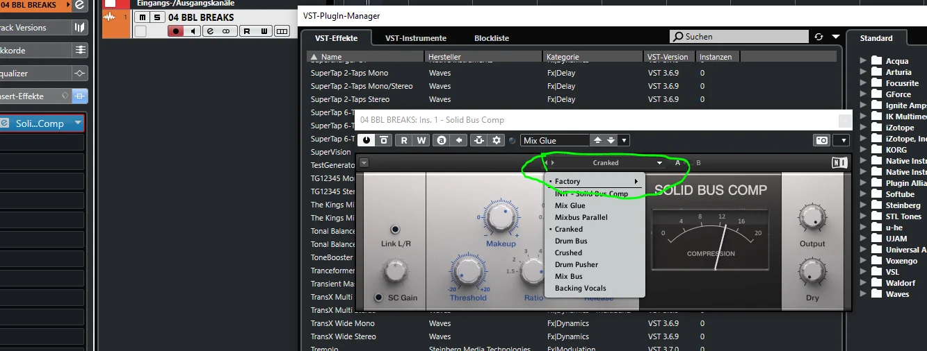

Das wäre nett, bei mir zeigt es, vielleicht habe ich das missverständlich geschrieben, auch die gleichen Presets an, aber wenn ich umschalte ändert sich nichts an den Reglern, also am Preset, es bleibt immer soundmäßig das gleiche, das meinte ich....

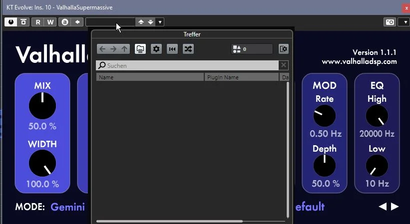

Bei mir verhält sich die Preset-Verwaltung bei den neuen NI VST3 FX auch sehr merkwürdig. Die Auswahl in der "Cubase-Hülle" (dein erster Screenshot) ist zwar synchron mit der Preset-Auswahl im PlugIn (also der NI-eigenen Presetverwaltung), aber wenn in die Box der Cubase-Hülle klickt, müsste sich eigentlich die Presetverwaltung der MediaBay öffnen, hier öffnet sich aber ein anderes Fenster. Zum Vergleich ein Valhalla-PlugIn. Ich habe die NI-FX-PlugIns auch deinstalliert und dann wieder neu installiert.
Bin gespannt was du rausfindest
Ich kann leider nicht ergründen, woher sich Cubase die angezeigten Factory-Presets holt.
Speichere ich eigene Presets über die Cubase-Verwaltung ab, werden diese regulär als vstpreset-Datei unter Win10 im Benutzerordner unter Dokumente>Vst3 Presets>Native Instruments*>"Plugin-Name" abgespeichert, lassen sich aber nicht aufrufen.
Anscheinend ist man nach wie vor auf die Ni-Presetverwaltung angewiesen.
