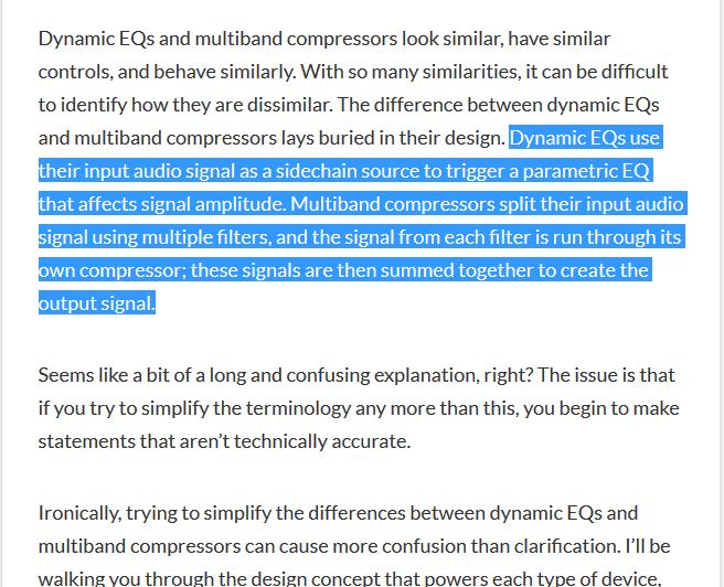

Waves F6 hat z.b. Auch alle üblichen Parameter die man in einem kompressor findet.
Achtung total irre:

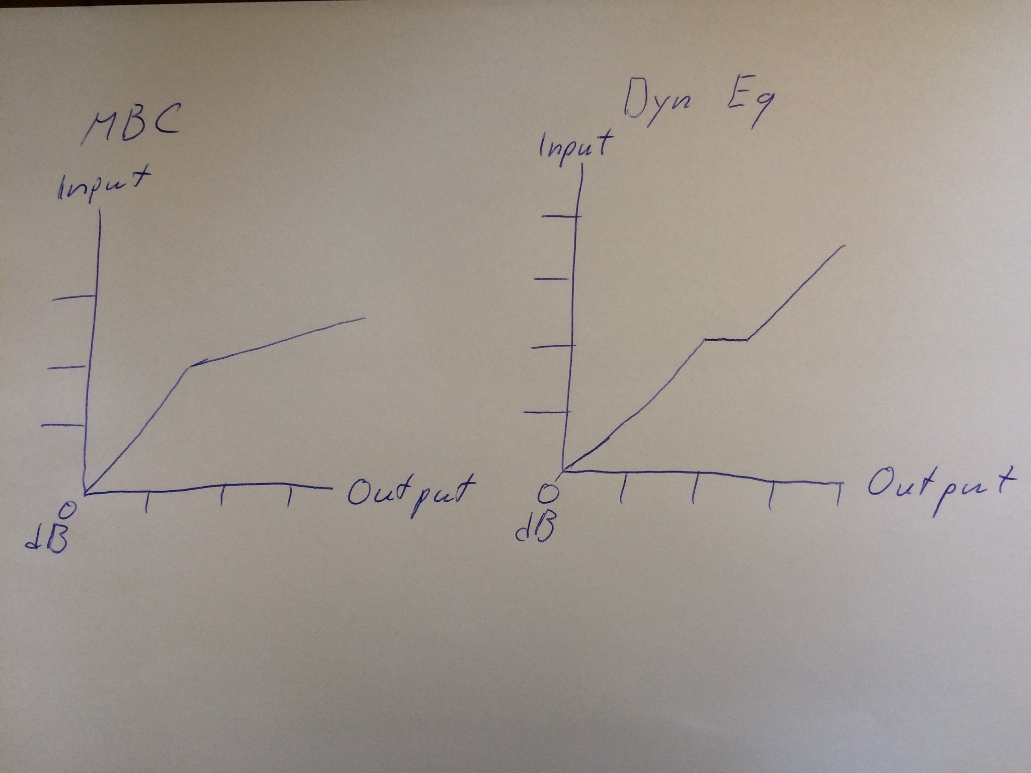

Der doch recht alte Waves C6 ist sogar beides - ein 4-band kompressor mit zwei zusätzlichen dynamischen eq Bändern mit variablem q und zielfrequenz.
Je nach Implementierung sind die sidechain Wege unterschiedlich - ein Multiband kompressor teilt das Signal immer für Regel- und detektorpfad. Bei dynamischen EQs ist das nicht immer die standardeinstellung, bei Neutron z.b. Werden die detektorpfade der eq Bänder mit dem vollen Signal gefüttert.
Anders als bei einem Multiband kompressor können sich bei einem dynamischen eq die Bänder aktiv überlappen.
und dann gibt’s ja auch noch den balaskas dyneq - da entscheidet sich nur in Abhängigkeit vom Pegel des gesamtsignals ob Der eq Einstellung A oder Einstellung B nutzt.
