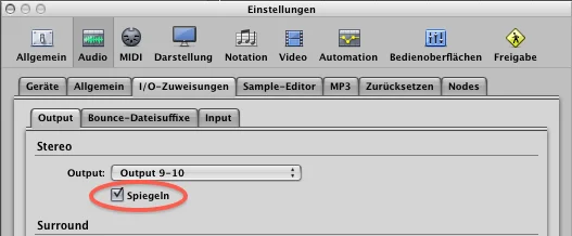

Oder mal die Option "Spiegeln" beim Umschalten des Ausgangs ausprobieren.

Aus anderem Kanal kann man nur, wie du sagst, wenn man auf den Bounce Knopf auf dem Out Pegel drückt. Da muss man erst mal drauf kommen....
Oder "Spiegeln" einschalten.
Dann hast Du aber (theoretisch) das Logic-Signal zweimal im Interface - ich kenne mich da mit Motu* nicht genug aus.

Dann hast Du aber (theoretisch) das Logic-Signal zweimal im Interface - ich kenne mich da mit Motu nicht genug aus.
Cuemix hat (leider) keinen Bus für die DAW-Kanäle, diese laufen direkt in die Mastersektion. Entsprechend muss das Routing von DAW -> Ausgänge im Sequencer erledigt werden.
