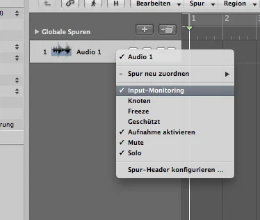

In Logic gibt es dafür den Button "Input-Monitoring". Evtl. den Spurheader rechtsklicken - und anhaken.
Danke, ich hab's gefunden. Ich musste "Punch On The Fly" aus dem Aufnahmemenu deaktivieren!
