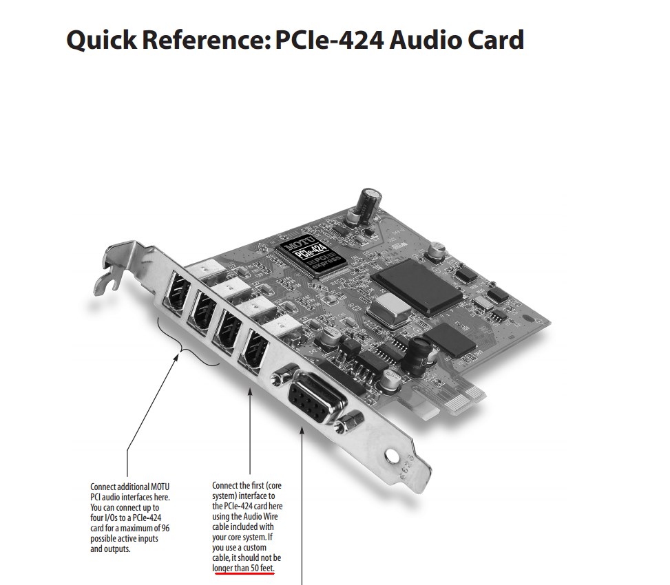

2. Wie lang kann das Kabel maximal sein?
Das macht dann etwas mehr als 15 m.
Mist! Zehn Meter zu kurz. Muss ich mir etwas anderes einfallen lassen...
Aber danke für die Antworten!
