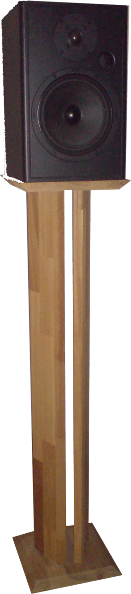

Hallo.
Am günstigsten kommst Du mit einfachen Leimholzbrettern aus dem Baumarkt weg. Die haben meißt Größen von 120x30 oder 120x 20. Mußt also wenig sägen und sind sehr schnell zusammmengeschustert. Nicht die schönsten, aber zweckmäßig, billig und trotzdem stabil.
So siehts dann aus :)

freuby schrieb:
Hallo.
Gruß
freuby
klingt sehr gut und schaut auch sehr einfach aus!!

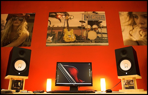

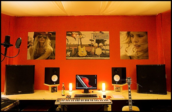

hi,
also ich hab die billigeren Quiklok um 33,- das stueck und bin auch zufrieden... hab die KRK VXT6 drauf stehen...
ich hab meine auch selbst gebaut
einfache holzbauweise und recht günstig
siehe hier
