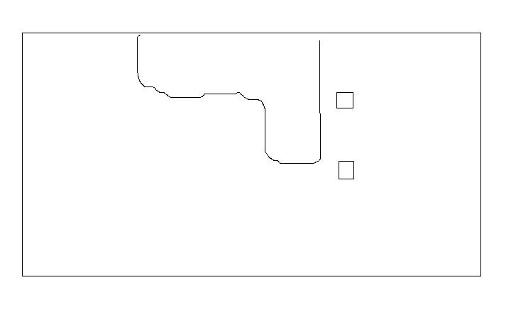

rolanded hats doch primstens ausgeführt... nicht gelesen? nicht verstanden?
ich würds so machen... die boxen natürlich auf ständer.
edit: sorry für die miese zeichnung... bin halt kein piccasso ^^
wenn man draufklickt erkennt man die linien übrigens besser.
