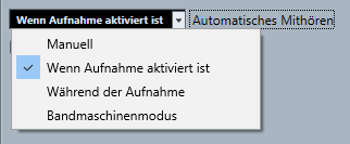

Jaja, es gibt viel zu entdecken, wenn man mal das Handbuch lesen würde... ;)
geht so vieles in Cubase.
Wo das zu finden ist, sag ich jetzt nicht.
Ich muss eh los. Schönen Tag noch.
In den Programmeinstellungen->VST > kannst du einen Bandmaschinenmodus anwählen...

Oha, wieder was gelernt :schaem: (räusper)
Lässt sich der "Bandmaschinenmodus" in Logic eigentlich auch abstellen? Mir ist die manuelle Variante lieber.
Ich weigere mich nämlich auch grundsätzlich Handbücher zu lesen.:green:

Stimmt.
Hat aber alles geklappt.
Danke
