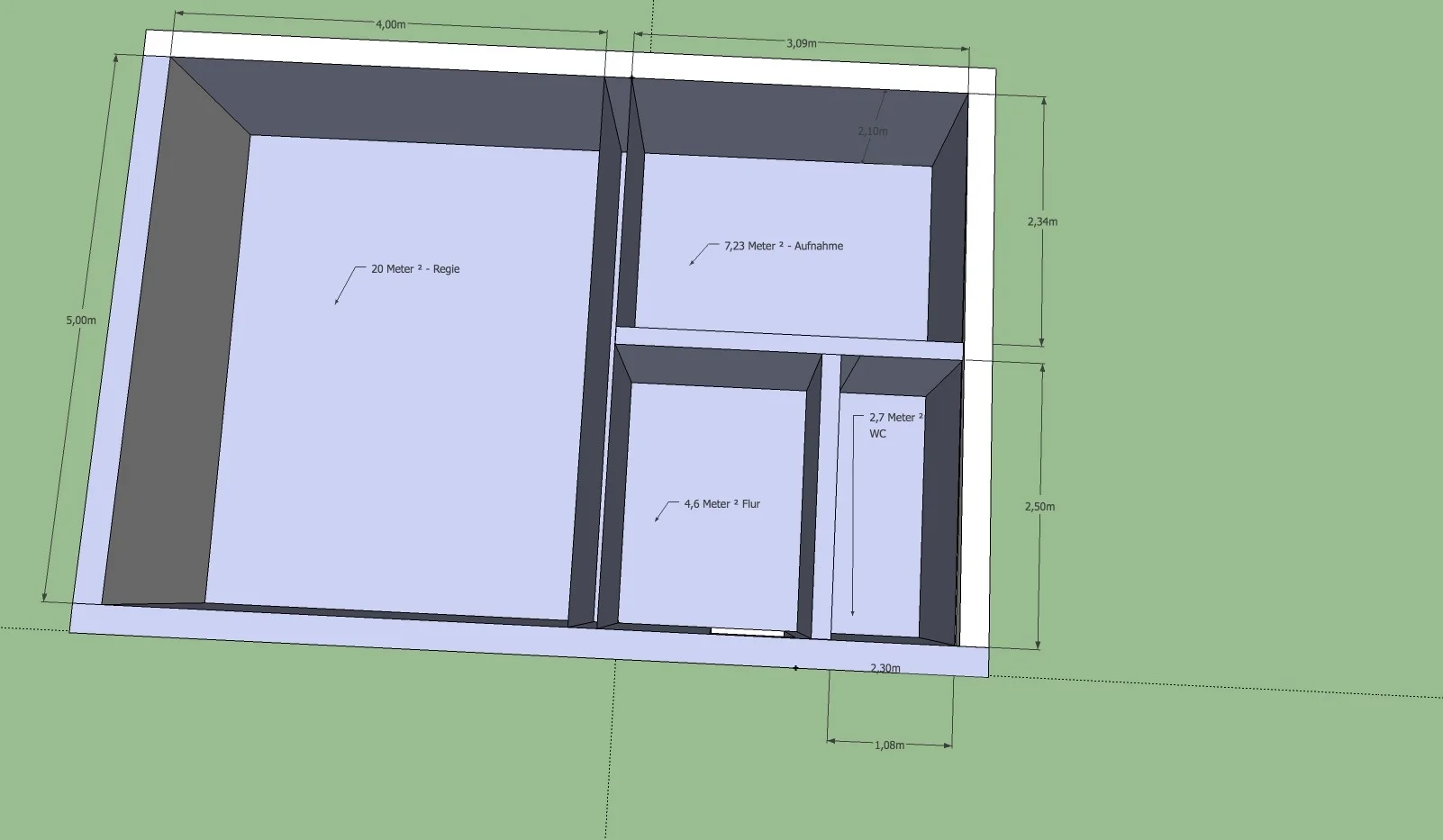

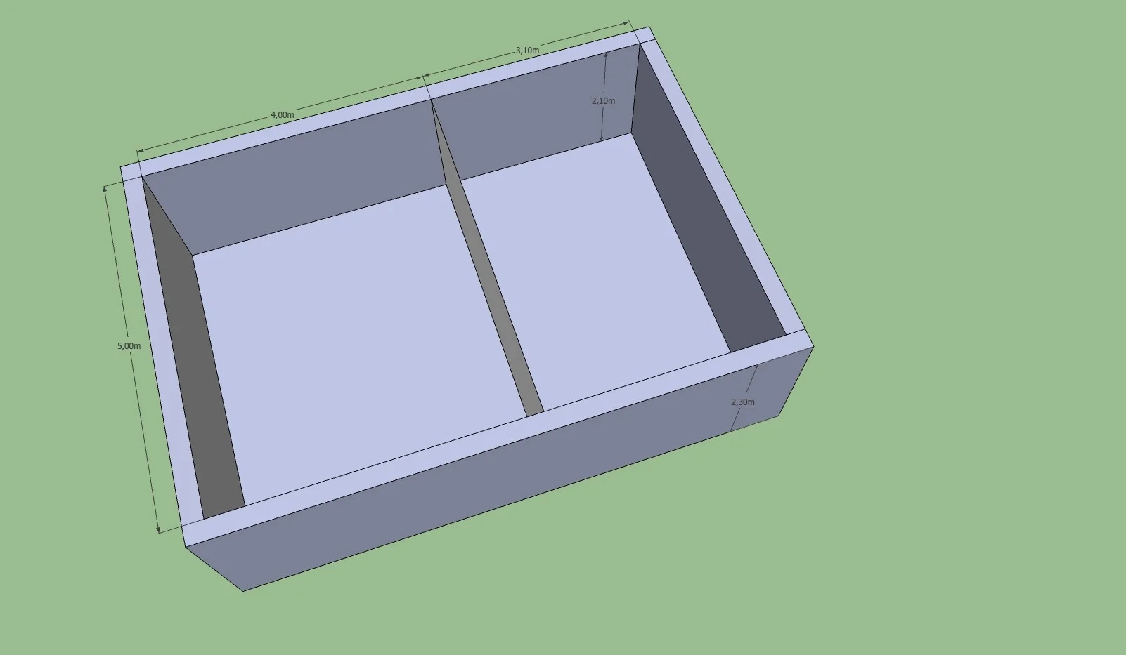

Zusammen mit einem Freund habe ich die Möglichkeit eine Garage zu einem Studio umzubauen.
Die Garage selber dient derzeit lediglich als Abstellfläche, und ist innen absolut Roh.
Den Grundriss habe ich als Anhang angefügt.
Folgendes ist geplant: Garagentore demontieren & zumauern. Raumhöhe anpassen (derzeit vorne 2,3 m; hinten 2,1 m - das ist wohl etwas niedrig.
Raum in Raum installieren
Links soll die Regie, rechts die Gesangskabine rein.
Im linken Raum kommen vorne links Anschlüsse für Wasser & Strom an. Ein WC soll ebenfalls im rechten Raum installiert werden.
Nun stellen sich für uns einige Fragen:
Unter diesen Voraussetzungen, was ist da möglich?
- Ist es sinnvoll die Garage umzubauen, bzw. kann man akustisch da auch was erreichen?
- Kann man durch Raum in Raum eine so gute Entkopplung erreichen, dass die Nachbarn möglichst wenig davon mitbekommen? Man muss dazu sagen, die Garage steht auf einem Grundstück im Wohngebiet. - Ausserdem ist das Dach derzeit aus Wellblech..

nimmst du denn hauptsächlich andere leute auf? ansonsten würd ich eher zu einer 1-raum lösung tendieren. die raum in raum lösung braucht ja auch nochmal platz und dann ist dein regieraum irgendwo bei sehr überschaubaren 15-18m2.
platz um größere akustische instrumente wie schlagzeug usw. aufzunehmen würde dann auch fehlen... in einem 30m2 zimmer hat man da schon mehr möglichkeiten und es wird auch billiger weil RiR und akustische behandlung billiger wird wenn man nur einen raum sauber bekommen will.
ein ordentlich geplant und ausgeführter RiR sollte für die meisten sachen auf jeden fall reichen. vielleicht nicht gerade schlagzeug in der nacht um 2, aber am tag sollte das kein problem dar stellen, vocals und mischen sowieso nicht.
@ deckenhöhe: prinzipiell so hoch wie möglich, allerdings empfiehlt es sich ein wenig auf die raum-ratio acht zu geben die dann mit der für RiR abgehängten decke sich ergibt.
Also es ist so, dass das zwei Garagen sind (ein Gebäude), mit ner massiven Wand getrennt.
Aus Statikgründen wird die Trennwand nicht zu entfernen sein.
Es geht nur um Gesangsaufnahmen!
Ich lad gleich noch mal eine Vorstellung hoch, wie die Aufteilung aussehen könnte.
So könnte es vielleicht aussehen!

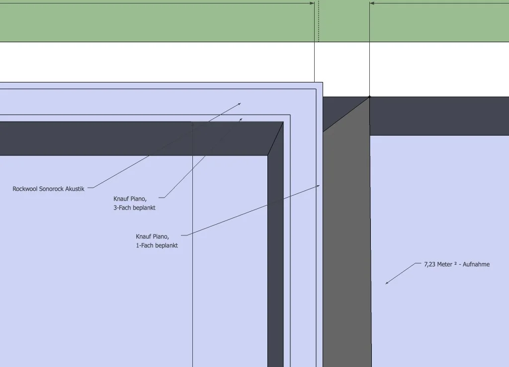

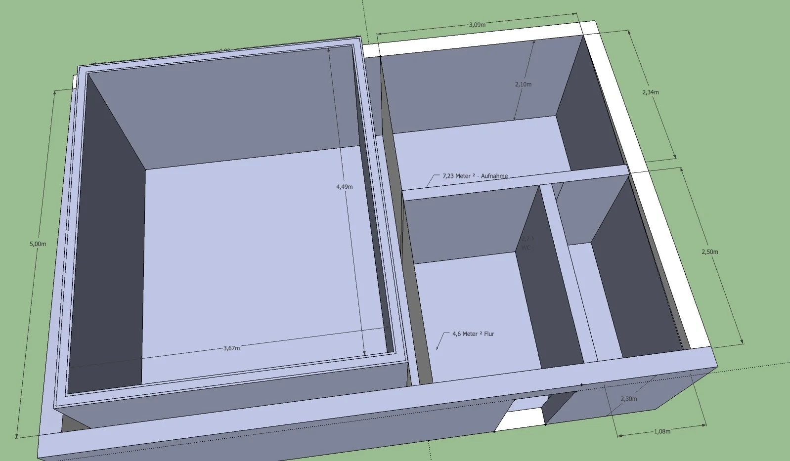

So, folgende Planung liegt vor:
Die Regie soll eine RiR-Konstruktion bekommen, siehe Anhang.
Bewerkstelligen wollen wir das mir Knauf Piano (GK-Platten) & Metall-Ständerwerk, alles entkoppelt.
Gefüllt werden soll das mit Rockwool Sonorock Akustik.
Deckenhöhe soll inkl. RiR auf 2,6 m kommen, möglich sind danach noch Akustikelemente.
Ob wir ein Fenster zur Aufnahme bauen ist noch unklar.
Die Aufnahme selber (nur! für Vocals) soll akustisch zwar nicht entkoppelt, dennoch akustisch optimiert werden.
Nun stellt sich uns generell noch die Frage wann die Planung der Akustik beginnt. Vor dem RiR-bau oder danach?
Außerdem interessiert uns natürlich obs überhaupt sinnvoll ist mit den Maßen zu bauen, also ob man da akustisch nachher noch gute Ergebnisse erzielen kann?
Wir wollen die Akustik-Geschichte dann wohl von nem Profi machen lassen, zmd. die Planung!
Deckenhöhe 2,60 im Lichten (so verstehe ich's) würde wohl ausreichen, allerdings (davogi hat es schon erwähnt) habt ihr jetzt währende der Planung noch die Möglichkeit auf die Raumration zu achten, Stichwort Moden.
Was ich nicht ganz verstehe:
Ihr wollt nur die Regie mit ner Vorsatzschale machen, den Aufnahmerum jedoch nicht?
Es geht doch um Schallschutz nach aussen hin, damit ihr beim Aufnehmen im Wohngebiet die Nachbarn nicht zu sehr belästigt. Müßte da nicht der Aufnahmeraum auch mit ner Vorsatzschale versehen werden?
Also es ist ja so, dass wir lediglich Gesang aufnehmen wollen, und ich bin der Meinung das kaum jemand sooo laut singt, dass die Nachbarn sich gestört fühlt. Zumal man ja Gesangsaufnahmen generell terminlich auch so regeln kann, dass es nicht gerade Sonntag-Nacht um 2 Uhr statt findet! Wie gesagt, die Akustik in dem Raum zu bearbeiten ist ein anderes Thema, da muss natürlich dann dran gearbeitet werden!

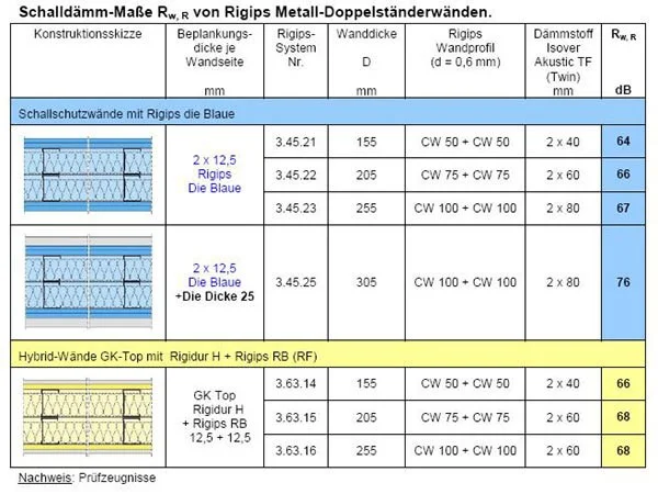

Angedacht ist die Konstruktion mit "bis zu" 76 dB Dämpfung aus folgender Darstellung.
Leider hab ich keine Fotos gemacht, nur ne Skizze!
Ok, heisst also:
Jetzige Dachkonstruktion abbauen, seitlich lagern. Ein paar Reihen Mauerwerk umlaufend aufmauern, seitlich gelagerte Dachkontruktion wieder draufbauen. Danach die RiR-Box in dem Raum reinstellen/reinbauen.
Lt. dem Datenblatt habt ihr dann 2 x 8 cm Dämmstoff drin und beiseitig doppelt beplankt , "die Blaue" iss wahrscheinlich ne relativ schwere Platte. Wieviel diese 76 dB (und ich denke es handelt sich hierbei um einen gemessene Laborwert....sog. "bewertetes Schalldämmmass Rw") bringt....muss ich passen....ich würde sagen, dass is schon ne Menge, aber da hab ich keine Erfahrung ob das ausreicht oder was da noch an Geräuschen nach aussen dringt bzw von aussen eindringt.
Evtk kommt noch n Trockenbau-Spezi vorbei, der das beurteilen kann...
