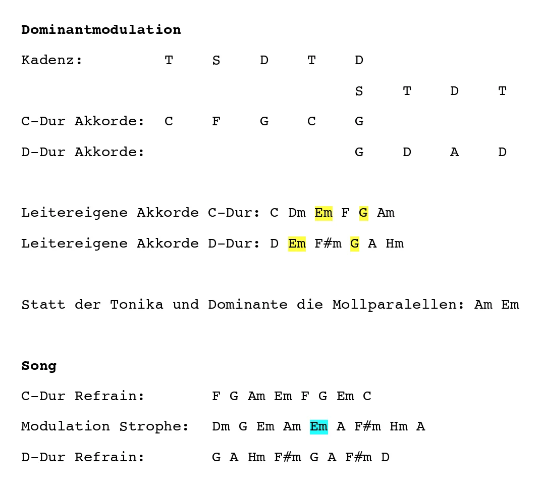

Hallo zusammen,
für die meisten von euch wird das alter Tobak sein, aber weil ich mich gestern zum ersten mal mit der Modulation beschäftigt habe, schildere ich hier mein Ergebnis. Ich habe in einem Song den Refrain recht häufig, da dachte ich, es müsste beim letzten Refrain noch eine kleine Steigerung sein, indem ich von C-Dur auf D-Dur übergehe. Falls ich etwas falsch darstelle, weil mir die musikalischen Fachbegriffe fehlen, bitte ich um Korrektur.
Ausgegangen bin ich von der Dominantmodulation, die ich im Web gefunden hatte, aber nach einigem experimentieren bin ich geringfügig davon abgewichen. Vielleicht gibt es ja noch von euch ein paar Ergänzungen.

Oft - und besonders bei einem Chorus - soll ja eine Modulation den Effekt erzielen, als würde ein Vorhang aufgezogen und die Sonne scheint plötzlich noch viel heller. Sie lebt also auch etwas von der Überraschung.
Ich finde, dafür hast Du den Wechsel zu lange vorbereitet; der mögliche Aaaah-Effekt verpufft mMn mehr oder weniger.

Danke, dass ist konstruktive Kritik, du bringst mich auf eine neue Idee.

Du kannst ja in Cubase die Akkordspur benutzen und dir dort mal eine Reihe von Folgeakkorden anbieten lassen...

C nach D:
C Dur - a moll - G Dur - D Dur, Ziel erreicht.
Reaktionen: David ben Jesse
Klassisch geht's immer über die dominante der Ziel Tonart, also a dur7
Reaktionen: mWermut und David ben Jesse
gibt ja unzählige Tricks / Techniken:
  • Die einfachste und überraschste hat ja schon @electrisizer genannt: Einfach einen Dominant Sept Akkord vor dem neuen Home-Tonart. also einfach einen A7
  • Nicht ganz so smooth aber auch schön geht es über eine Akkord der chromatisch also einen Halbtonschritt drüber liegt. Also in diesem Beispiel. von Es nach D-Dur
  • Über meinen Tritonus.. Fis7 auf D
und da gibt es noch mehr :)
Reaktionen: loudnes-opfer, mWermut, David ben Jesse und eine weitere Person
