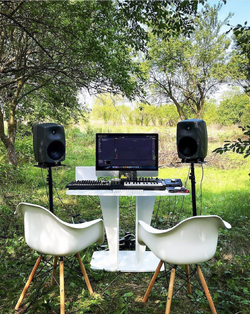

So in etwa würde das dann wohl aussehen..
Rechne mal die Leistungsaufnahmen zusammen. 🤔

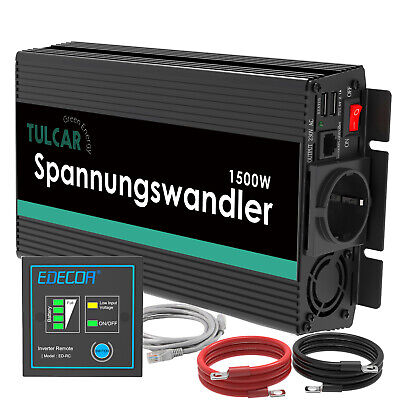

Nur als Beispiel:
Spannungswandler 88,50 €
Batterie: 93,90 €
Batterie Ladegerät: 40,56 €
Reaktionen: R-Kelly

Interessant. Ist nur die Frage ob die Batterie auch den nötigen Stromfluss liefern kann. Bei tatsächlichen 1500 Watt Verbrauchern würden 125 Ampere von der Batterie gefordert. Kann die das wirklich liefern?
So'n mobiler Rechner inkl Display, Interface und Kopfhörer braucht aber nur max ca. 100 Watt, lass es Mal bei nem Ryzen7 unter Spitzenlast inkl Peripherie 200 Watt sein. Das wird das Teil schon stemmen denke ich.
Mit richtigen Monitoren kommt natürlich nochmal was dazu, je nach Größe/Leistung.

...ja, das sind sehr aktuelle Themen und Interessen - die aber zwei Richtungen/Varianten zeigen:
  • Leben und Geräte nutzen "wie bisher bei verfügbarem Netzanschluss" - nur die Stromquelle ändert sich
  • Leben und Gerätenutzung flexibel / ggf. mobil ohne oder zumindest ohne 24h täglich verfügbaren (Netz-) Strom.
Die erste Variante wird auch etwas im "Camping-Studio"-Bild sichtbar: Das Heimstudio wird sozusagen einfach in die " Wildnis" gesetzt:
Für die Funktion muss dann mit entsprechendem Aufwand eine hochleistungsfähige autarke 2X0-Volt Stromquelle bereitgestellt werden.
Die zweite Version bedeutet dagegen praktisch die Annäherung des Lebensstils inklusive der dafür optimierten Gerätschaften an eine möglichst unaufwändig herzustellende Autarkie oder/und Mobilität.
Jene zweite Variante ist was "Multimedia-Technik" anbetrifft, sogar schon relativ weit fortgeschritten:
Das klassische Field-Recording bzw. die "rasenden Reporter" setzen ja seit ehedem auf Autarkie / weitgehende Mobilität.
Dazu müssen zum einen die mobilen Energiequellen/Energiespeicher ebenso kompakt wie tragbar, zuverlässig und haltbar sein.
Zum anderen haben die genutzten Geräte sich daran anzupassen und müssen ebenso kompakt, tragbar zuverlässig/haltbar sein wie darüberhinaus höchst effektiv und sparsam im Energieverbrauch.
Das bedeutet dann zunächst keine Kochplatten wie z.B. ein Aurora oder andere Hitzköpfe, sondern stattdessen etwa ein Sonosax SX-R4+ oder gar ein Sonosax SX-M2D2:
Verzicht auf massige Netzstrom-Netzteile und stattdessen eine variable Energieversorgung.
Eine USB-C- Stromquelle wird von immer mehr Geräten akzeptiert und so kann der Mobilrechner unkompliziert zusätzlich ein Interface versorgen.
Kopfhörer machen da sowieso mehr Sinn als Monitore (wobei es auch da gute Niedervolt-Lösungen gibt):
Dem bisweilen unerträglichen Lärm unsere Städte zu entkommen, darf nicht bedeuten, diesen Lärm in rücksichtslosem Egoismus in eine dann keineswegs mehr erholsame, freie Natur zu tragen.
Dieser zweite Weg bedarf also nicht nur einer technischen Umstellung, sondern auch einer Anpassung der eigenen (Lebens-) Einstellung.
Das Ergebnis wäre eine Reduktion aufs wesentliche - und vielleicht sogar ein Zurückgewinnen von Ruhe und Gelassenheit.
Sozusagen eine Erweiterung des eigenen Horizonts und der Lebensqualität durch eine positive Beschränkung.

Nur als Beispiel:
Batterie: 93,90 €
Nachdem ich die letzten Wochen aktuell mit der Ausarbeitung einer Lösung für meinen Haushalt verbracht habe, durfte ich einiges hierzu lernen :-)
Nicht zuletzt auch von meinem Freund, der Jahrzehnte in der Toskana ein Objekt anfänglich mit Solartechnik, Windkraft und Generatoren betrieben hat, weil er anfänglich musste.
Man darf nicht vergessen, bei der Betrachtung der Gesamtkapazität der Anlage, die Verlustgröße des Inverters zu berücksichtigen.
25-30 % Verlust sind keine Seltenheit!
Dafür liefert er aber reinen Sinus - zumindest sollte er das.
Gerade Digitaltechnik kann bei "schlechtem" Strom ganz ordentlich zicken.
Die Batterie/Akkulösungen über Inverter vertragen ohmsche Lasten problemlos und liefern auch dass aus, was in Ungefähr auf der Packung steht.
1.000 W für 1 Stunde zum Beispiel.
Da kann man einen 750 W Fön dran laufen lassen.
Eine Mischung aus induktiver Last und ohmscher auf der Seite der ohmschen.
Ein rein induktiver Verbraucher wie ein Elektromotor braucht aber einen Anlaufstrom der erheblich über seiner Dauerlast liegt.
Da schalten viele Quetschen dann einfach ab, weil eine 300 W Bohrmaschine vielleicht 1,5 kW beim Anlaufen abzieht.
Und so weiter und so fort.
Kein Hexenwerk, aber wenn man alles aus Einzelkomponenten zusammenzieht muss man das Eine und das Andere mit berücksichtigen.
Aber bei Gaudistrom für Musik, Smartphone und LED-Lichterkette im Garten ist praktisch alles egal und für Appel und Ei zu kriegen...
Reaktionen: R-Kelly und Graham
