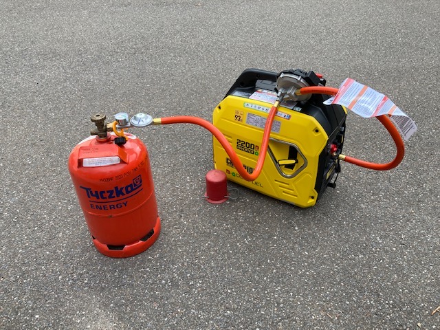

Ich habe für „Camping“ :green: von Champion den Dual- Fuel Generator.
Der geht mit Benzin und Campingas!
ja kann ich irgendwie nicht ganz nachvollziehen warum diese Akku Powerstation so scheiss teuer sind.. Da wäre ja ne Autobatterie wirklich deutlich günstiger mit dem Nachteil, dass man sie dann entsorgen kann wenn sie leer ist..
Wenn dieser Fuel Generator über Gas läuft geht das auch über den Motor und ist laut?

Deswegen bin ich auf den Gasgenerator.
Weil Diesel bzw. Benzin schlecht lagerfähig ist und ich auch nichts habe, um Benzin zu verbrauchen. Habe nur Dieselfahrzeuge und keinen Benzinrasenmäher!
Gas hält ewig und die Gasflaschen halten auch bis zum nächsten Tüv (höchstens 10 Jahre).
@R-Kelly
Mit Gas nicht lauter als mit Benzin.
Schau dir auf Youtube Videos an. Da hört man die Lautstärken von Generatoren.
