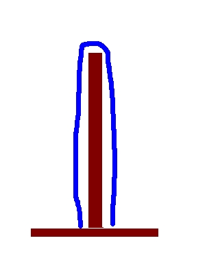

Es würde also funktionieren, Mollton in Stoff einzunähen und auf einen Rahmen zu spannen?
nicht spannen sondern einfach nur drüberschmeißen.
so dass gleich zweilagig ist
hier mal querschnittansicht von der seite
