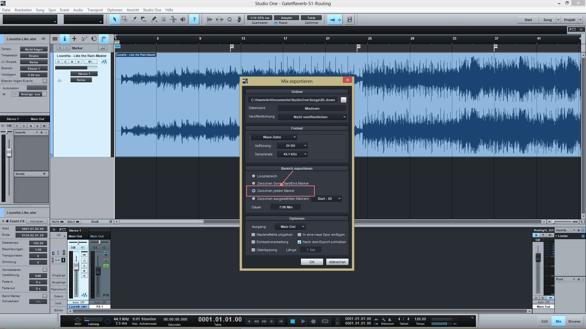

Hallo liebe Presonus Studio Fans,
ich habe hier ein 45minütiges Mixtape und möchte die Tracks aber gerne einzelnd exportiert haben.
Gibt es die Möglichkeit Cue-points (ich glaube so heisst das) zu setzen und Studio One exportiert an jedem gesetzen Punkt eine neue Datei?
Im Projektmodus gibt es ja den Punkt "Track1" wenn man eine Datei reinzieht. Kann man da z.B. ein "Track2" erstellen, ohne eine 2. Datei importiert zu haben.
Falls das alles nicht geht, hat sonst noch jemand eine Lösung die einfacher ist als rumzuschnibbeln?
LG
Gala
wenn du im Songfenster für das Mixtape überall schon schön übersichtlich Marker eingezeichnet hast, dann kannst du die Option drücken, die hier im Screenshot zu sehen ist. Es werden dann wie beschrieben die Marker einzeln exportiert. Wenn du die Marker zusätzlich auch noch nach echten Songtiteln benennst, dann hast du nach dem Export eine bessere Übersicht, wo was ist.
