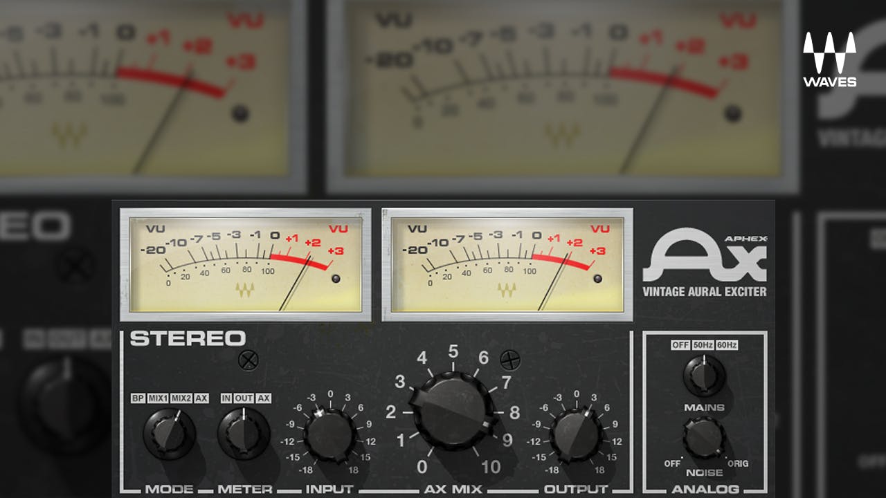

Ich wollte hier einmal nachfragen wie ich diese hauchige Art von Vocals bekomme,
95% davon: so singen.
5% Mix: Starke Komprimierung, leichtes Excitement in den Höhen, z.B. mit Aphex oder Dolby A "Trick".
