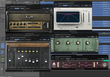

Verstehe, das habe ich gemacht: ein Reamping weil es eigentlich wie einer verzerrte DI klingt plus Plugins von denen ich weiß das sie solche Härten soften. Der Sweetone nicht, der holt nur wieder die Präsens. Der A-Range softet auch wenn man die Saturation nimmt.
Wie ist der denn generell so?
Sehr gut finde ich. Den nehme ich hauptsächlich weil ich damit ganz schnell zum Ziel komme wenn ich etwas mehr Präsens oder Loudness möchte – ein Dreh –
... bekommst du natürlich auch mit anderen EQs hin. Die Distorsion (Preamp Gain) ist auch nice.
