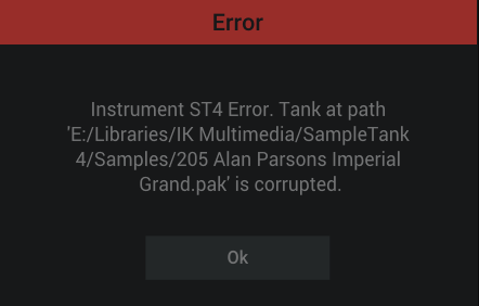

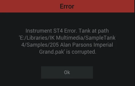

Gerade eben etwas probiert und presets aus der Liste ausgewählt, funktioniert, als ich Alan Parsons Grand Piano laden wollte, bleibt der Ladeprozess bei 10% stehen und Ende Gelände. Kann nur Cubase 13 beenden.
Dann wieder Cubase gestartet, erneut Alan Parsons im gleichen Projekt ausgewählt, dann:
Diese Meldung kam vorher nicht.
Also, Rescan all.
Mal sehen was er macht.
Immer noch kaputt.
Also, sample content aus zip-datei erneut extrahiert (es lohnt sich immer von allen Instrumenten und Samples ein Backup zu machen, da IKM das nur für 180 Tage downloadbar hält, danach kostet es Geld!)
Siehe da, jetzt spielt das Piano.
So kenne ich das bei ST3 und ST4, immer wieder mal rescan machen, oder neu extrahieren, weil angeblich was defekt, keine andere Library bzw. anderer Sampler stellt sich so an. Ich hatte das mit NI noch nie!

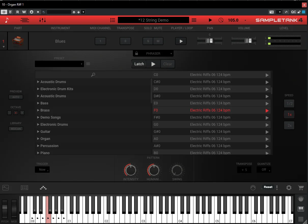

Hier mal zurück mit einem aktuellen Problem.
Wenn ich die beiden Spuren unten abspiele und dann Space (also Stop) drücke, spielen die Instrumente weiter.
Das geht garnicht. Das ist, soweit ich mich erinnere seit dem ersten Tag so
Hat jemand das Problem auch (ich denke das Problem sollten alle haben)?
Was kann man tun?
Organ ist ein Riff (siehe Bild)
