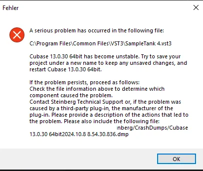

Übrigens stürzt es bei mir sehr zuverlässig ab. Immer wenn ich ein Preset auswählen will. So ca. nach einer Stunde.

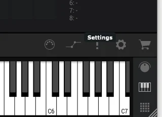

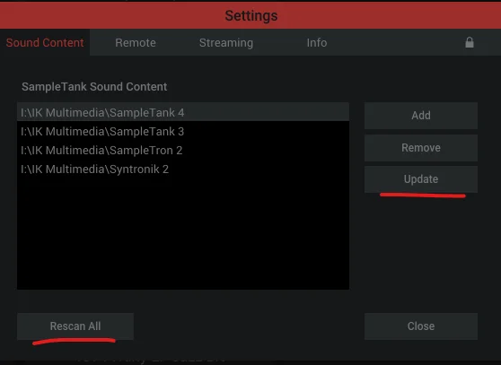

Gehe mal auf Settings und da in Sound Content, da kann man die Pfade des Contents angeben.
Entweder fehlt da ein Pfad oder Du musst noch mal einen Rescan machen
Pfad habe ich angegeben, weiß jedoch nicht, ob es der richtige ist.
Wo ist rescan?
Reaktionen: SteinHal
Ich kriege es nicht hin
Hat geklappt, habe SampleTron 2 neu installiert.

Das mit den Abstürzen ist schlimmer geworden.
Wenn ich SampleTank 4 schließe, stürzt es auch gerne ab
Hat jemand Rat?
Läuft es bei euch stabil?
Hat jemand Rat?

Wieviel Ram-Speicher hast du? Ich kann nur sagen, dass bei mir SampleTank 4 leider nach längerem Spielen von Sounds eine Fehlermeldung ausgibt, wobei ich aber weiterspielen kann. Cubase meckert dabei dann nur nach jedem Start.

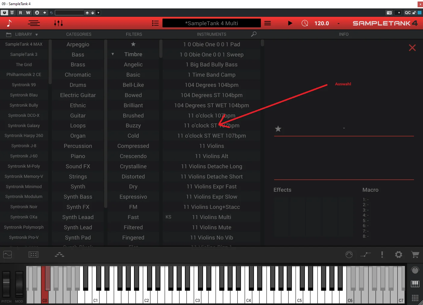

Ich habe in Erinnerung, dass er immer dann kommt, wenn man in der rechten Liste ein neues Instrument auswählt.

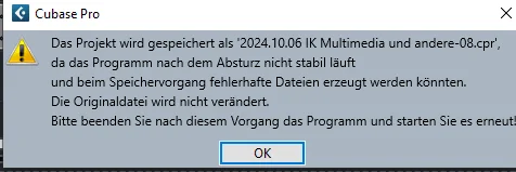

Cubase meldet, die Projektdatei kann nicht abgespeichert werden. Dann wird eine neue Version angelegt.
Dieses Verhalten behält Cubase solange bei, bis man den Rechner neu startet, ein wenig nervig.

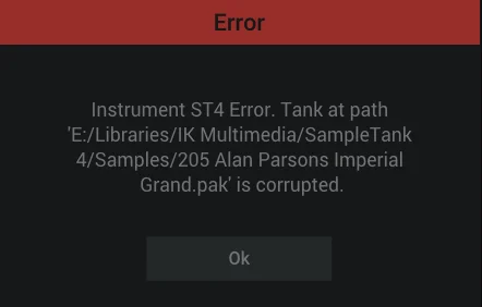

Gerade eben etwas probiert und presets aus der Liste ausgewählt, funktioniert, als ich Alan Parsons Grand Piano laden wollte, bleibt der Ladeprozess bei 10% stehen und Ende Gelände. Kann nur Cubase 13 beenden.
Dann wieder Cubase gestartet, erneut Alan Parsons im gleichen Projekt ausgewählt, dann:
Diese Meldung kam vorher nicht.
Also, Rescan all.
Mal sehen was er macht.
Immer noch kaputt.
Also, sample content aus zip-datei erneut extrahiert (es lohnt sich immer von allen Instrumenten und Samples ein Backup zu machen, da IKM das nur für 180 Tage downloadbar hält, danach kostet es Geld!)
Siehe da, jetzt spielt das Piano.
So kenne ich das bei ST3 und ST4, immer wieder mal rescan machen, oder neu extrahieren, weil angeblich was defekt, keine andere Library bzw. anderer Sampler stellt sich so an. Ich hatte das mit NI noch nie!
