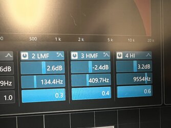

Danke fürs auf Match EQ hinweisen. Richtig interessant.
Gerade mal richtig dilettantisch die eq Kurve von einem ungemixten Beat nach einer Referenz Kurve angepasst und es klingt einfach trotzdem gleich viel besser.
Muss mich echt mal mit Analyzern beschäftigen.

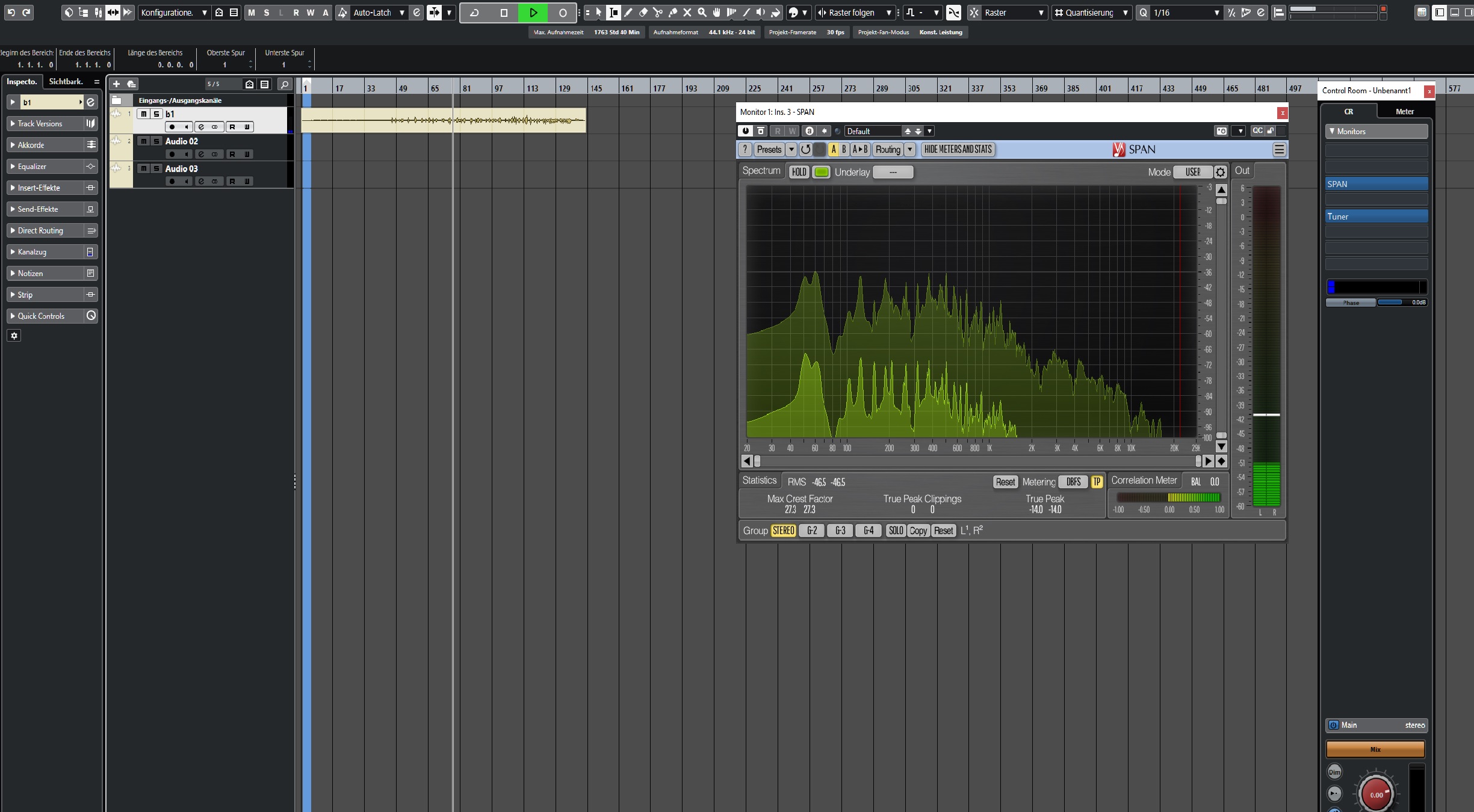

Ich habe Span und einen Tuner (für meine analogen Synths) sowieso im Controlroom im Insert.
Wenn ich was wissen will, schalte ich die Spur auf Solo und mache die PlugIns auf und schaue nach...
Reaktionen: Gooz und Schlumpfpeter

Wieso nutzt du span > supervision?
Control room habe ich Immernoch nicht verstanden. Wieso hast span in CR? Was genau ist der Vorteil? Was hast du sonst noch drin?
Habe mir CR videos angeguckt, aber irgendwie verstehe ich es einfach nicht
Zum Einen brauche ich nicht mehr.
Im Controlroom ist mein Metering ohnehin zu meiner Zufriedenheit vorhanden mit RMS und Peak und mein Meter ist so eingestellt wie ich es brauche.
Ab -40 dB nach Unten blau, -30 bis -20 dB Grün, -20 bis -10 dB gelb und von -10 bis 0 dB rot.
Mein Pegelregime habe ich so ausgelegt das ich Spuren und Gruppen um -30 dB RMS halte.
Auch meine pegelabhängigen PlugIns habe ich so weggespeichert das, wenn die mit diesem Pegel angefahren werden im Sweetspot sind.
Ich brauche nur aufmachen und gut ist's erstmal.
Da brauche ich nicht am Kompressor rumrammeln, das fährt schon im ästhetischen Bereich rum.
Mein Hörbus ist der Controlroom und was ich höre kann ich am Meter sehen und wenn ich das Spektrum kontrollieren will mache ich den Span auf.
Was Supervision angeht brauche ich die Plethora an Budenzauber nicht.
Ich brauche ein paar Grundsatzinformationen und die habe ich ohnehin parat.
Wenn ich rumforsche vielleicht aber im Normalfall macht es mich nur wuschig und überinformiert...
