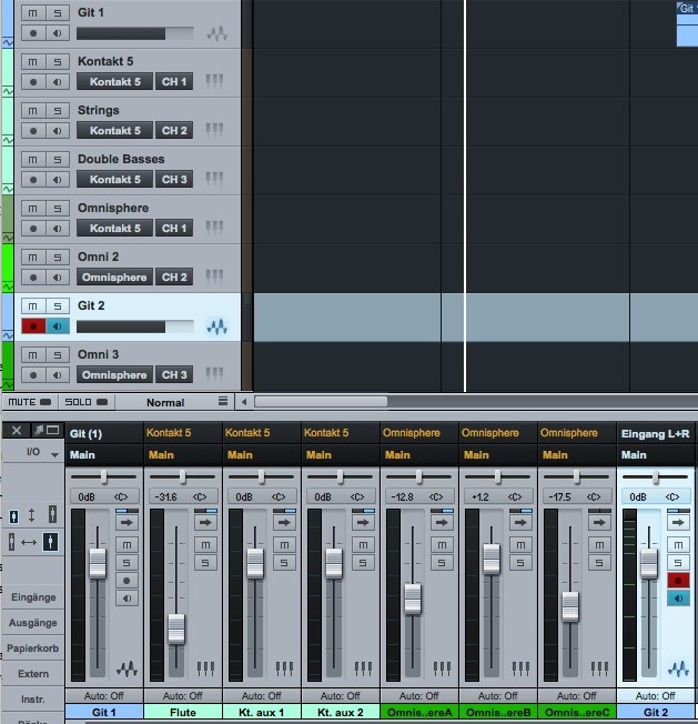

Habe nur ich das Problem?
Zwei MultiOuts und zwei Audios.

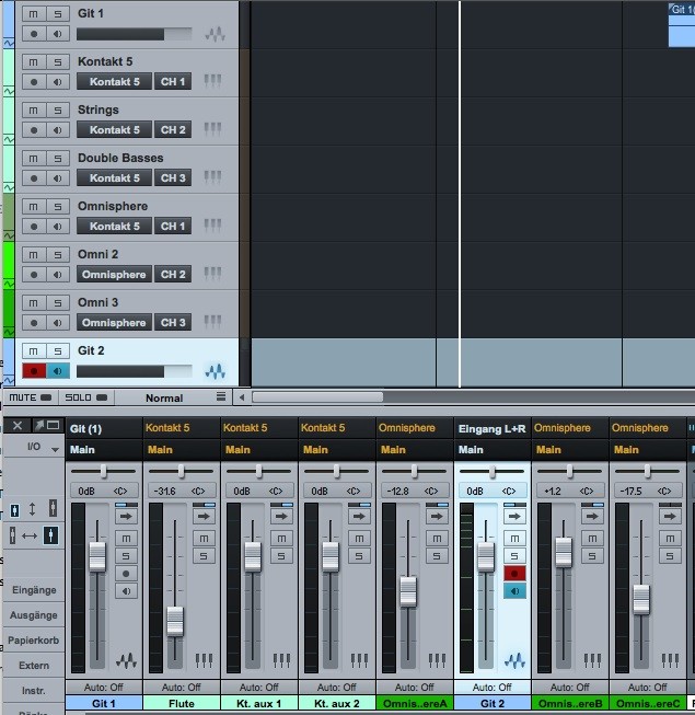

Man achte auf die Postionen im Arrange und in der Konsole, im zweiten habe ich dann den Git 2 Audiokanal in der Konsole wie im Bild gezeigt positioniert. Aber im Arrangement. Ohne Worte ;) Irgendwann bekommt man das hingefummelt, ist aber echt lästig...

Die ersten drei Instrumententracks sind Kontakt, die anderen drei Instrumententracks sind Omnisphere.
Im ersten Bild habe ich Git 2 aus dem Browser FX-Chains (sehr schöne Sache übrigens!) ins Arrangement gezogen und wie man sieht, ist der entsprechende Kanal zwischen die Omnsiphere-Kanäle plaziert worden.
Im zweiten Bild habe ich den Kanal Git 2 in der Konsole nach rechts aussen geschoben. Im Arrangement kann man das Ergebnis sehen.

Deine Instrumentenspuren im Arrangement verweisen NICHT auf die Audioausgänge, die im Mixer anliegen. Das heisst, deine Kontakt 3 "Midispur" verweist NICHT auf Kontakt Ausgangskanal 3 im Mixer. Warum sollte dann also die Spur hinter einer landen, zu der sie gar keine Beziehung hat?

Du hast also im Arrangement Spuren, die ALLE auf den selben Mixerkanal geroutet sind. Wenn du jetzt also eine Audiospur verschiebst, dann wird sie hinter den Kanal geschoben, wo die Midispur hinverweist.

Weiter will ich jetzt eine Audiospur hinzufügen und zwar als dritte Spur. Wundersamerweise wird die in der Konsole nicht als dritte Spur eingefügt, sondern als zweite! Auh das Sortieren ist nicht ohne.
