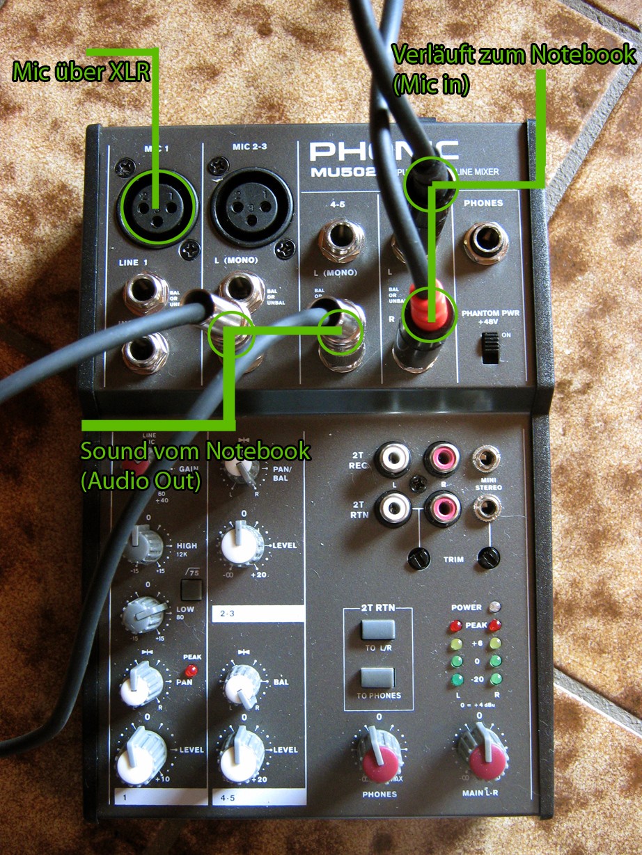

Ich habe mein kleines Mischpult verkabelt, aber komme leider nicht zu dem Ergebnis, was ich gerne hätte.
Hardware:
- Mischpult "Phonic MU502"
- XLR-Mic
- Notebook mit "1 x Mic-IN", "1 x Audio-OUT"
- Kopfhörer (Phones)
- Diverse Kabel
Im Anhang mein Mischpult mit der Grundverkabelung.

Ich möchte gerne, das ich den Sound vom Notebook + die Stimme auf den Kopfhörern (L+R) höre, aber nur die Stimme seprerat in mein Notebook eingeht.
AKTUELLE SITURATION:
Stimme geht serperat ins Notebook,
Stimme höre ich auf meinen Kopfhörer (L + R)
Sound höre ich nur auf der (R)echten Seite vom Kopfhörer
Wäre lässig wenn jmd zu dem Problem mehr weiß als ich! ;-)

Die Sound vom Notebook-Stecker stecken nebeneinander in 2 verschiedenen Stereokanälen (1x rechte Seite von Mic2-3 und 1x rechte Seite von 4-5)
Stecke beide kabel senkrecht über einander z.B. nach "4-5 L(Mono)" und die drunterliegende "R" Buchse (wo jetzt schon ein Kabel drinsteckt.

EDIT: Ich sehe gerade, der "Bal-Regler" bei 4-5 steht im Moment noch voll auf Rechts, den musst Du dann in die Mitte drehen
Das habe ich getestet, das Problem ist aber, das die linken Kanäle (sowohl 2-3, als auch 4-5) mit "BAL" angesteuert wird. Sobald ich die Kabel so stecke, wie du es vorgeschlagen hast, wird der Sound vom Notebook aufgenommen.
Deshalb musste ich für´s erste nur auf die rechten Kanäle ausweichen, damit ich überhaupt ein Ergebnis bekomme.
Danke für deine Antwort!
Ich würd versuchen das Signal vom Laptop auf die 2T-RTN-Buchsen zu legen und dann über den Button 2T-RTN to PHONES auf den Kopfhörer zu legen...
Dann sollte Dein Laptop das Mikro aufnehmen, aber im Kopfhörer ist beides zu hören

Ich habe den Ausgang vom Notebook nun über die 2T RTN-Buchsen laufen und den
PHONES-Button aktiviert.
Nun bekomme ich aber nur den Sound vom Notebook auf die Kopfhörer.
Wenn ich den 2T RTN-Button dazuschalte, höre ich Stimme und den Sound auf den Kopfhörern, aber der Sound wird mit aufgenommen,
Etwas verzwickt, oder?^^
Gibs vllt eine andere Lösung eine Latenztfreie-Aufnahme zu bekommen?
Nutze "Adobe Audition 3.0"
Ich hab mir gerade mal die Anleitung Deines Mischers angesehen - schlechte Nachrichten: Auf den Kopfhörer kannst Du nur entweder das Mainsignal ODER den 2T-RTN hören.
Also Musik und Stimme gleichzeitig im Kopfhörer und dabei aber nur die Stimme aufnehmen geht mit Deiner Hardware nicht.

Das erste, was mir bei deinem Foto auffällt ist, dass der Ausgang des Mixers in Mic-In des Notebook geht.
Der muss in Line-In.
Aber das löst dein Monitoring-Problem auch nicht.
