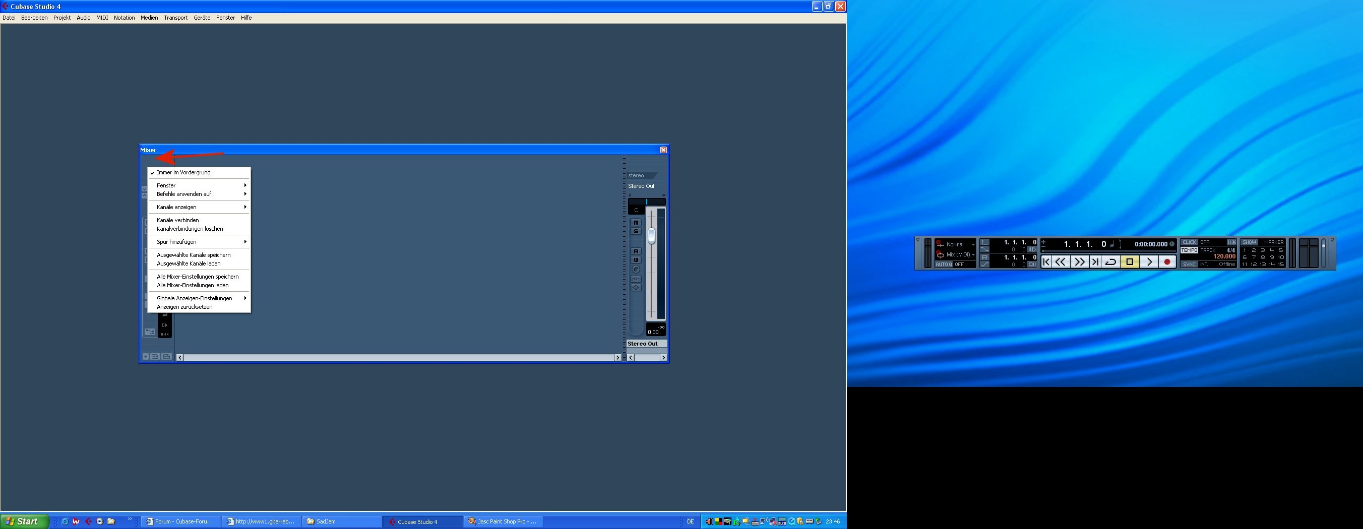

Um den Mixer im Vordergrund zu halten bzw. um ihn z.B. auf einen zweiten [g=226]Monitor[/g] zu ziehen einen rechten Mausklick auf den Bereich oben linke im Mixer-Fenster. Im Kontext-Menü "Immer im Vordergrund" anwählen und schon lässte sich der Mixer wie das Transportfeld auf den 2. [g=226]Monitor[/g] ziehen bzw. dann bleibt dann wie das Transportfeld stets im Vordergrund.
Verdammt... wie geht denn das hier mit den Bildern... habe einen Screenshot gemacht...
Greetz Thomas
diese "immer im Vordergrund" Funktion geht übrigens mit jedem Fenster in [g=539]Cubase[/g], also z.b. auch mit den [g=77]VST[/g]- Fenstern
