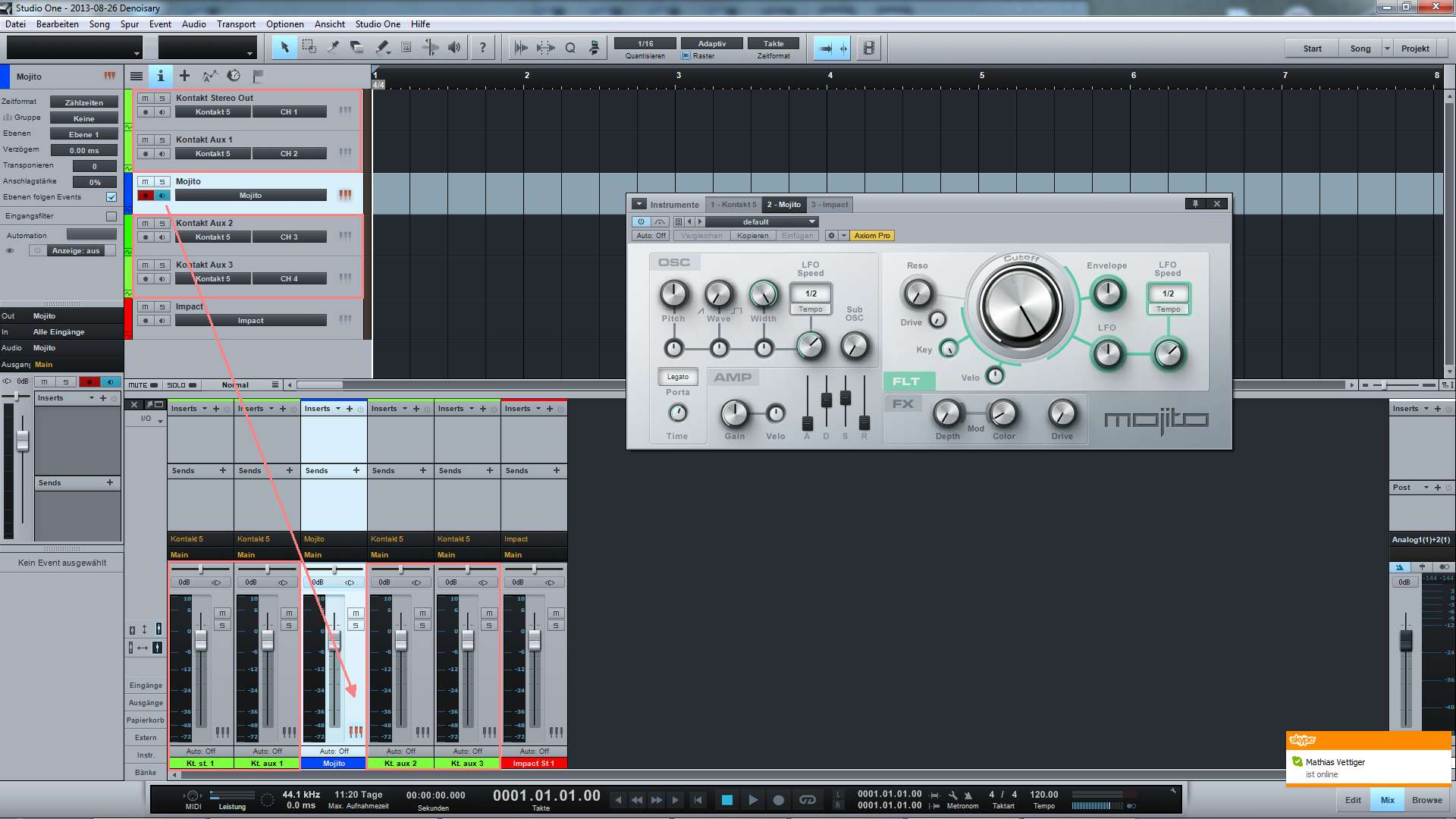

Aber ich geb mal kurz einen Überprüfungsansatz für Interessierte:
1. Es handelt sich bei allen Verwirrungen stets um Projekte mit entweder Multi-Out Instrumenten oder/und Ordnerspuren, richtig? Also wer reine Verbindungen zwischen Spur und Kanal hat (egal ob Audio oder MIDI!!!!), der dürfte nie in irgendwelche Fallen tappen, korrekt?
2. An die Multiout-Fraktion hier - überprüft doch mal bitte folgendes:
Ihr habt an jedem Track separate Einstellungen, auf welchem Mixer-Channel das Ganze rauskommen soll. Das macht ihr dort links im Screenshot im Inspektor.
Es geht darum, ganz haargenaue Beziehungen zwischen VST-Output, Arrangementspur, und Mixerkanal herzustellen. Wenn diese Beziehung einwandfrei und unmissverständlich hergestellt ist, dann sollten alle Spuren oder Kanäle durch die Gegend geschoben werden können, wie ihr das möchtet.
Ich hoffe, mein Screenshot zeigt die Beziehung der 3 Elemente eindeutig und verständlich.
Screenshot-Erklärung:
- 3 Instrumente (Mojito / Kontakt / Impact)
- Kontakt Multiout freigeschaltet mit 4 Spuren. (Stereo Out / aux 1 / aux 2 / aux 3)
- jede Kontaktspur habe ich benannt nach ihrem Output.
- jede Kontaktspur habe ich ihrem eigenen Audio-Output zugewiesen!!!! (genau hier ist der Knackpunkt)
Mit dieser Zuweisung und festen Verdrahtung kann jetzt zb der Blaue Mojito oben einfach ZWISCHEN den Kontakt geschoben werden, weil Spur-und-Track eine Einheit ergeben. Der folgende Screenshot zeigt es.
Ich hoffe sehr, das trägt zur Aufklärung bei. Oder gibt dem ein oder anderen ein AHA!-Effekt!
:aaah:
Beste Grüße
Ari

Ich konnte leider keine weitere Info aus dem Posting ziehen. Was soll es mir sagen oder zeigen? Die Screenshots sind auch.... gleich? Bzw was sehen wir dort? (extrem unschaf, klein und pixelig)
Also mein Scenario oben erklärt das korrekte Handling mit Multi-Out Instrumenten. Denn das machen einige eben falsch. In deinem Fall geht es wohl um Folder Tracks und das werd ich mir dann nochmal angucken, wo genau und vorallem WANN was falsch gehen soll.
